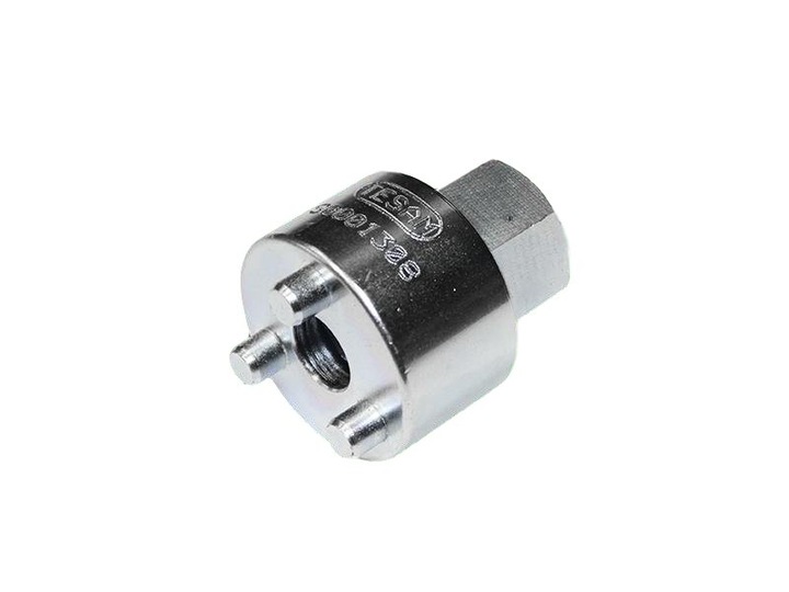

Działałem przy tym kilka dni po kilka godzin jest to ewidentnie wina sprzęgła od sprężarki (prawdopodobnie łożysko), chciałem odkręcić samo sprzęgło bez wyciągania sprężarki musiałem zamówić klucz ( https://3.allegroimg.com/s720/01391e/b2975dae4462b497b641ce061bc3 ) ale niestety śruba nie chce się ruszyć, czy ma może ktoś doświadczenie jak to odkręcić? Ja wsadzam ten klucz blokady na sprzęgło prze środek klucz nasadowy na środkową śrubę i tak z tym walczyłem ale nie ma opcji żeby to poszło... w sieci niestety nie znalazłem, żadnej instrukcji demontażu sprzęgła dla tej sprężarki.
Robisz to jak najbardziej prawidłowo.
Jeśli nie możesz odkręcić to musisz zdemontować sprężarkę ,na stole będzie łatwiej to odkręcić.
