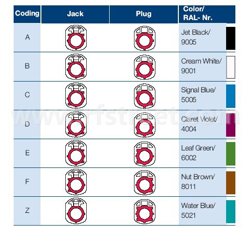

Tak, samo gniazdo i kabel. Bez HUBa działa - do dzisiaj nie wiem po co on jest. Jedyny problem, to przewlec ten kabel pod dywanem z tyłu na środku, tak żeby go skierować do tunelu, w dwie osoby, ale dało radę to zrobić. Kabel to ma być dokładnie Fakra HSD. Każdy kolor wtyczki ma w innym miejscu wypustkę. Więc albo kupujesz taki co będzie pasował kolorami do wtyczek, albo "neutralny", bez wypustek, albo będziesz musiał przypiłować jakąś wypustkę żeby wszedł. Tutaj masz kolory opisane: http://www.rfstreet.com/05-chanpin/img/2015127142Fakra%20HSD.jpg
właśnie zasnawiałem się jak puścić ten kabel ponieważ oryginalnym korytkiem na bank by nie starczyło na długość ale też myślałem aby puścić pod dywanem. W takim razie szukam wszystkiego co potrzeba i dzięki za pomoc :D
Jeszcze czy dobrze rozumiem. Do Combo wpinam czarny RAL 9005, tak? Kabel który podesłałeś ma inne kolory wtyczek czyli z tego co rozumiem nie będzie pasować? Sprawdziłem inne aukcje ale niestety tamte są strasznie krótkie a jako ten jedyny jest długi.
Ta jasnoniebieska wtyczka w tym kablu z linka zgodnie z rozpiską jest neutralna - bez wypustek, czyli wchodzi w każde gniazdo. Jak gniazdo ze złączem USB ma białe wejście, a chyba ma, to nie trzeba nic piłować. Kabla starcza żeby go puścić lewą stroną bagażnika do krawędzi kanapy, pod dywanem wzdłuż kanapy i do tunelu środkowego.
