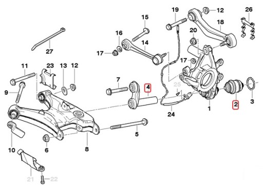

Cały element to wahacz. W ten element co wchodzi śruba to tuleja tego dużego wahacza
Byłem u blacharza i próg do ogarnięcia ale to zostawię na później.
Z tyłu okazało się, że mam nowe długie wahacze od Febi więc źle nie jest. Zrobię ten tył dając jeszcze dwa nowe Myle + tuleje pływające / wahliwe + tuleje wahacza.
