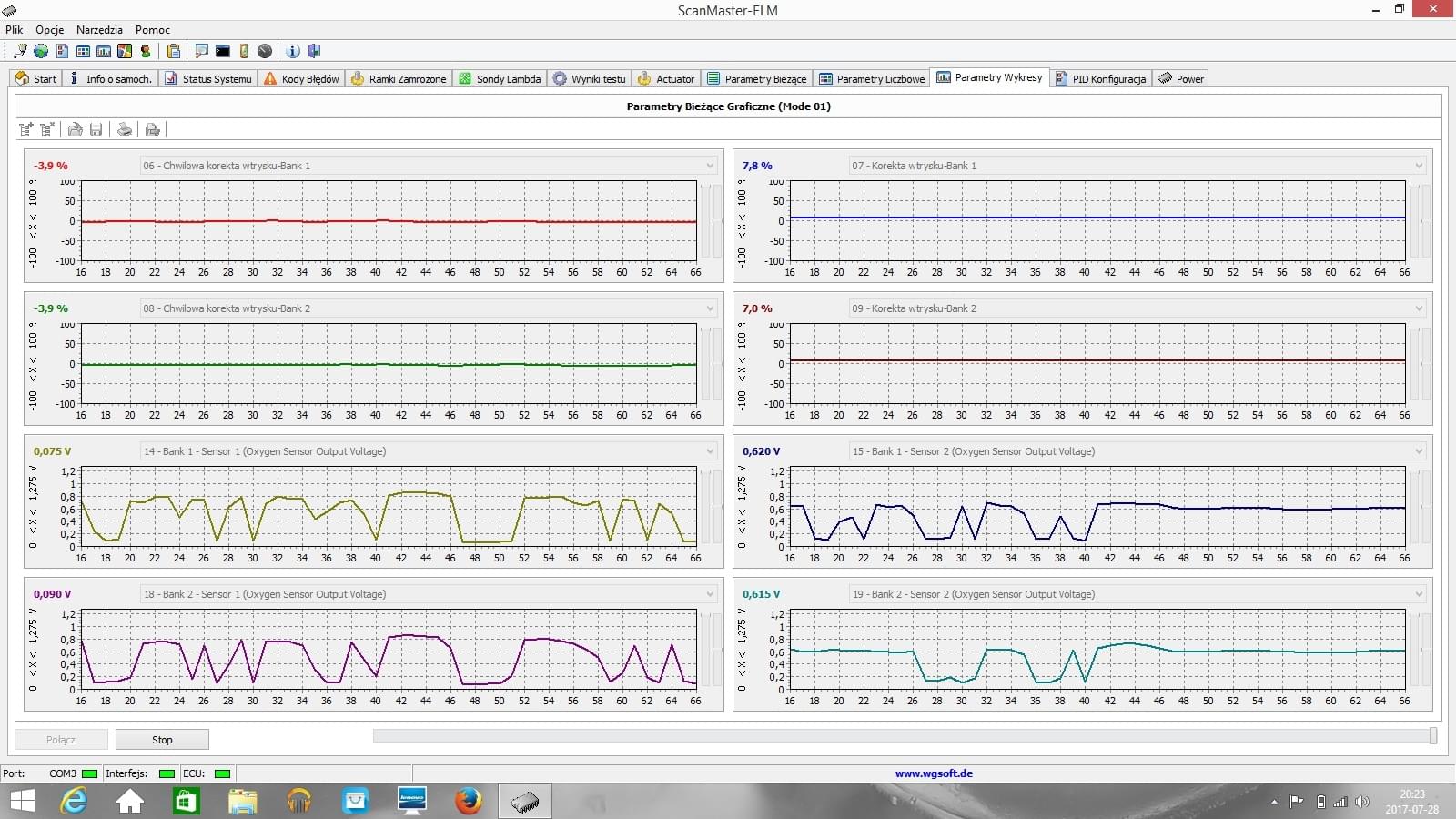

Dzięki panowie za wskazówki. Jestem po długim weekendzie i nie miałem czasu zabrać się za robotę. Wiem od czego zacząć aby nie wywalać niepotrzebnie kasy. Muszę oganąć sprawę z kabelkiem , który mam a skaner jaki mam to memoscan https://www.google.pl/search?q=meoscan&oq=meoscan&aqs=chrome..69i57j0l3.7393j0j4&client=tablet-android-tmobile-pl&sourceid=chrome-mobile&ie=UTF-8#imgrc=QZB6BxnTpySEYM:
Zacznę od sprawdzenia ciśnienia w cylindrach , puźniej o ile będzie ok to Zmierzę ciśnienie w układzie paliwowym . Potem Lambdy . Odezwę się. A jeśli chodzi o układ dolotowy sprawdzony w 100% (test dymny) .Kolano też nowe.

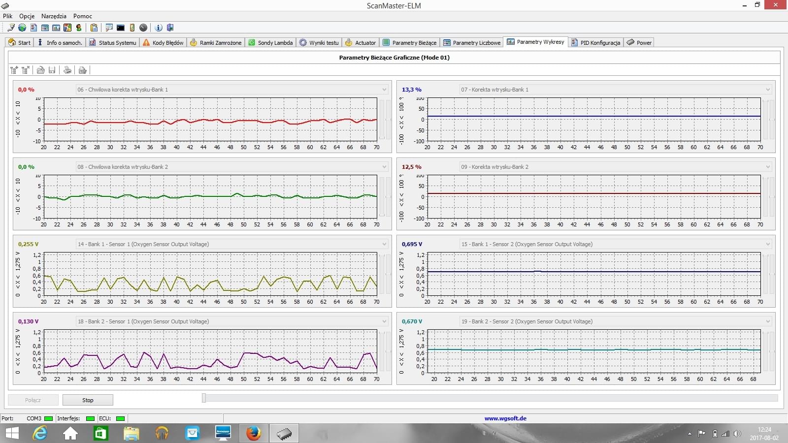

Na razie, nie mam od kogo pożyczyć urządzenia do pomiaru kompresji, ale to myślę da się załatwić. Dziś sprawdziłem ciśnienie na listwie wtryskowej i jest OK. tzn ok3,5 bara na wyłączonym silniku i podczas pracy nie zmienia się. Podłączyłem Skaner i na początku podczas pracy na postoju korekty długotrwałe na obu bankach miałem po +25 :roll: , a krótkoterminowe na (-)25 . czyli jak dobrze zrozumiałem łapie lewe powietrze. obie sondy lambda oscylują w granicach 0,850 V a masa powietrza wynosi 4,120 gm/sek . Sprawdziłem reakcję na odkręcenie korka wlewu oleju i silnik zmienia charakterystykę pracy ( chociarz nie aż tak jak na filmiku kolegi ) , korekty zaczęły się zmieniać przy wyciągnięciu bagnetu słabiej ale też praca silnika uległa zmianie. Następnie odłączyłem Aku i rozłżczyłem wszystkie wtyczki przy komputerach , kilka razy poruszałem nimi i porządnie z powrotem włożyłem. Po podłączeniu aku i odpaleniu po jakimś czasie korekty długotrwałe zaczeły spadać i zatrzymały się w granicach +2,4 na obu bankach jednakowo :shock:

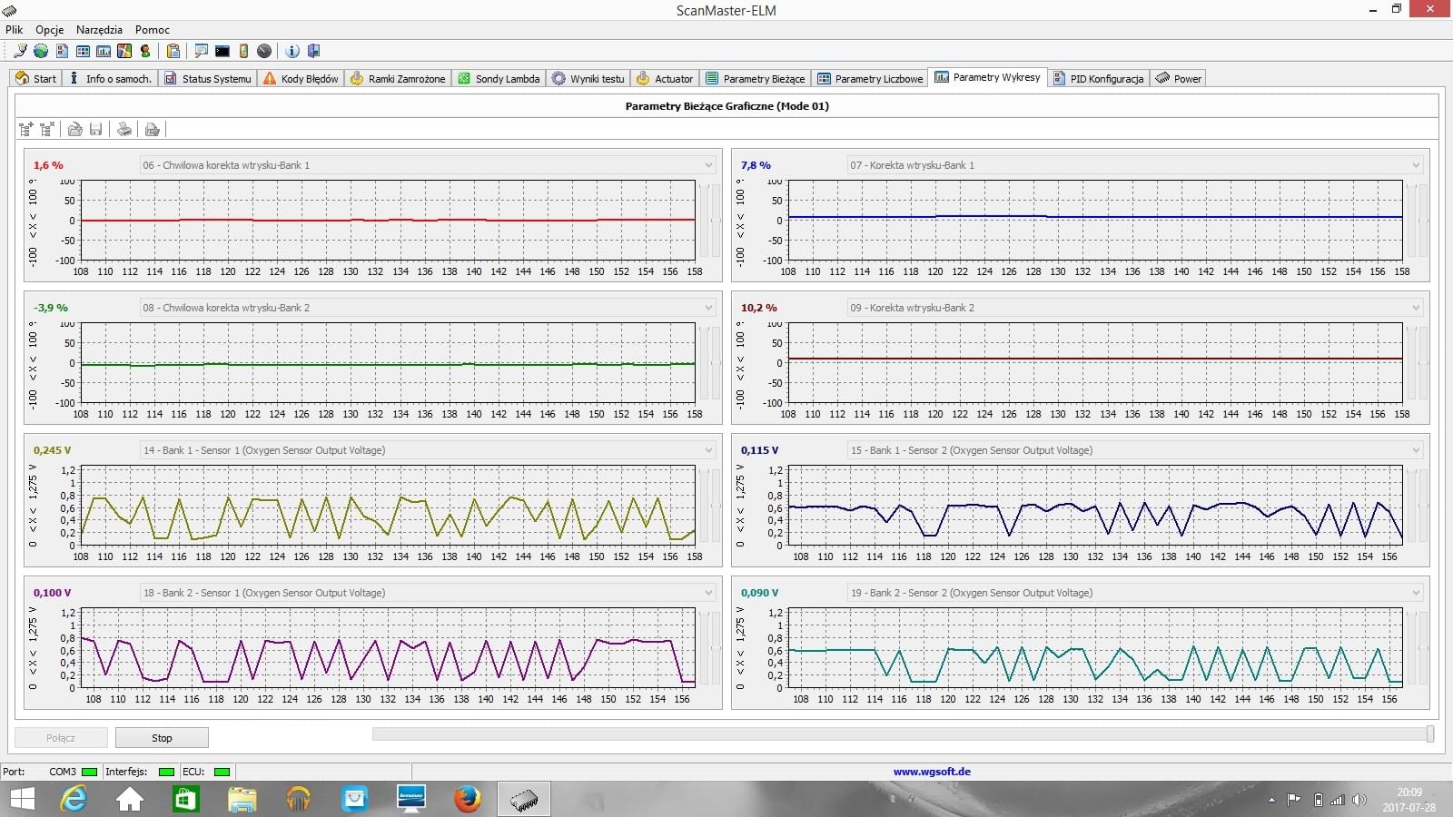

moje korekty paliwowe i praca sond z wczoraj i dzisiaj na PB i LPG
dziś podczas zabawy z listwą paliwową trafiły mi się nawet korekty idealne ok +/- 0,5 krótke i +/- 1,5 długie po przełączeniu na LPG
nie próbowałem odłączyć kwasa , muszę spróbować.
wszystko powyżej +25 lub -25 to wywalenie błędu
w przypadku +2,5 na obu bankach to jest korekta idealna nie ma mowy o błędach

Podzielę się dzisiejszymi wynikami. Po przyjeździe z miasta na postoju korekty długie oscylowały na +10 i zaraz po jakimś czasie spadły do +2,5 krótkie na -3.2 to chyba dobrze :? Czy mam dążyć do "0" lecz chyba to niemożliwe. A po przełączeniu na gaz podniosły się długie na +8 ale to cheba jest spowodowane ustawieniem gazu do złych korekt. :?:
Wygląda na to że z mieszanką wszystko masz wporzadku, może lekko uboga. Skąd w takim razie te błędy P0171 i P0174. Czy auto nadal szarpie przy przyspieszaniu?

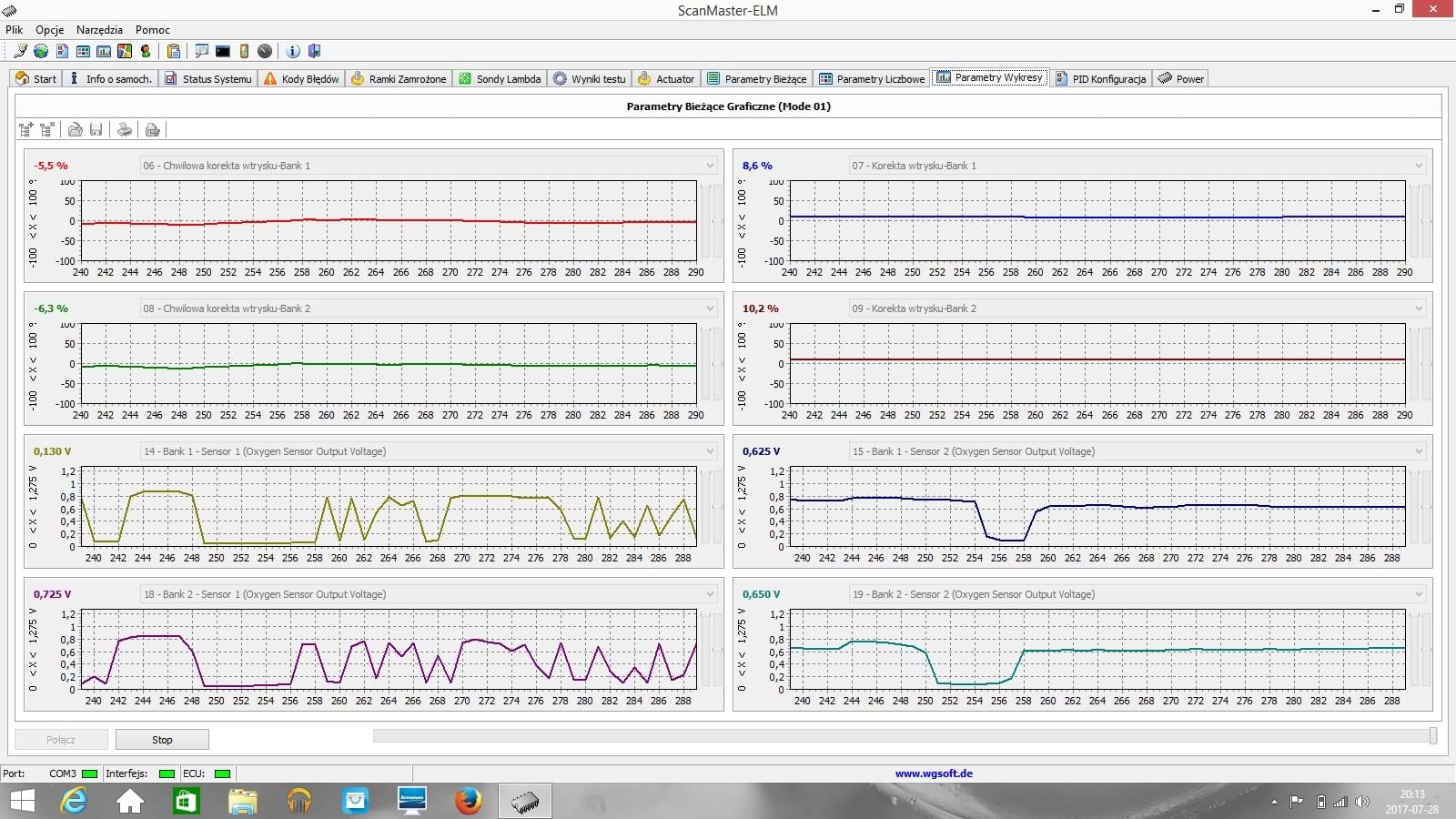

Kolega 20omega ma rację faktycznie po odpięciu kwasa korekty wyglądają lepiej.

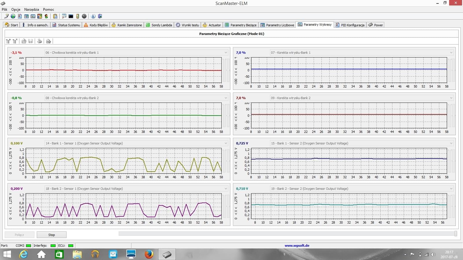

Dzisiejsze na LPG i Pb

Dziś zrobiłem ok500 km z testerem na kolanach. Interesowało mnie zachowanie się korekt dł. I kr. Zauważyłem kilka nieprawidłowości . Zacząłem od korekt na postoju i mam tak. Długie falują pomiędzy +0,5 do +1,7 na pierwszym i na drugim banku identycznie,kor.krótkie na -7,2 po przełączeniu na gaz długie oscylują odobnie jak na benzynie a zaś krótkie szybko przechodzą na +15 i wyżej. To już daje do myślenia że mieszanka na gazie jest za bogata. Podobnie jest podczas jazdy ustalonej jeśli mam przełączone na benz. I przy stałej prędkości kor.dł są na ok +7,5 a krótkie oscylują prz -7,5 po przełączeniu na gaz przy podobnych warunkach długie są podobne jak na benz. A zaś krótkie przechodzą na + 20,0 i więcej. Przy tych okolicznościach zapisywane są błędy 171 i 174 Napięcie sond lambda są identyczne . Zdarzyło mi się też że 1bank przestał być widoczny , informacja to uszkodzenie systemu paliwa "OL usterka". Korekty kr. Pokazywały 0.0 nie reagowały na gaz a napięcie sondy lambda 1 też nie pokazywały żadnego napięcia. Ciekawe dla czego wyłączył się bank 1 jak silnik nie zmienił kultury pracy . Czyżby była to wina połączenia z testerem? A może sonda po jakimś czasie pada ? Chm? Najpierw poprawię korekty na gazie potem napiszę czy się poprawiło ?
Kolego trochę namieszałeś w poście
korekty na + czyli komputer dodaje paliwo oznacza mieszankę ubogą
korekty na - czyli komputer odejmuję paliwo oznacza mieszankę bogatą
czyli na gazie miałeś +15 i +20 czyli ubogo błędy P0171 i P0174 oznaczają mieszankę ubogą
W którym momencie występuje szarpanie ? Czy na wykresie podczas szarpania coś się zmienia?
