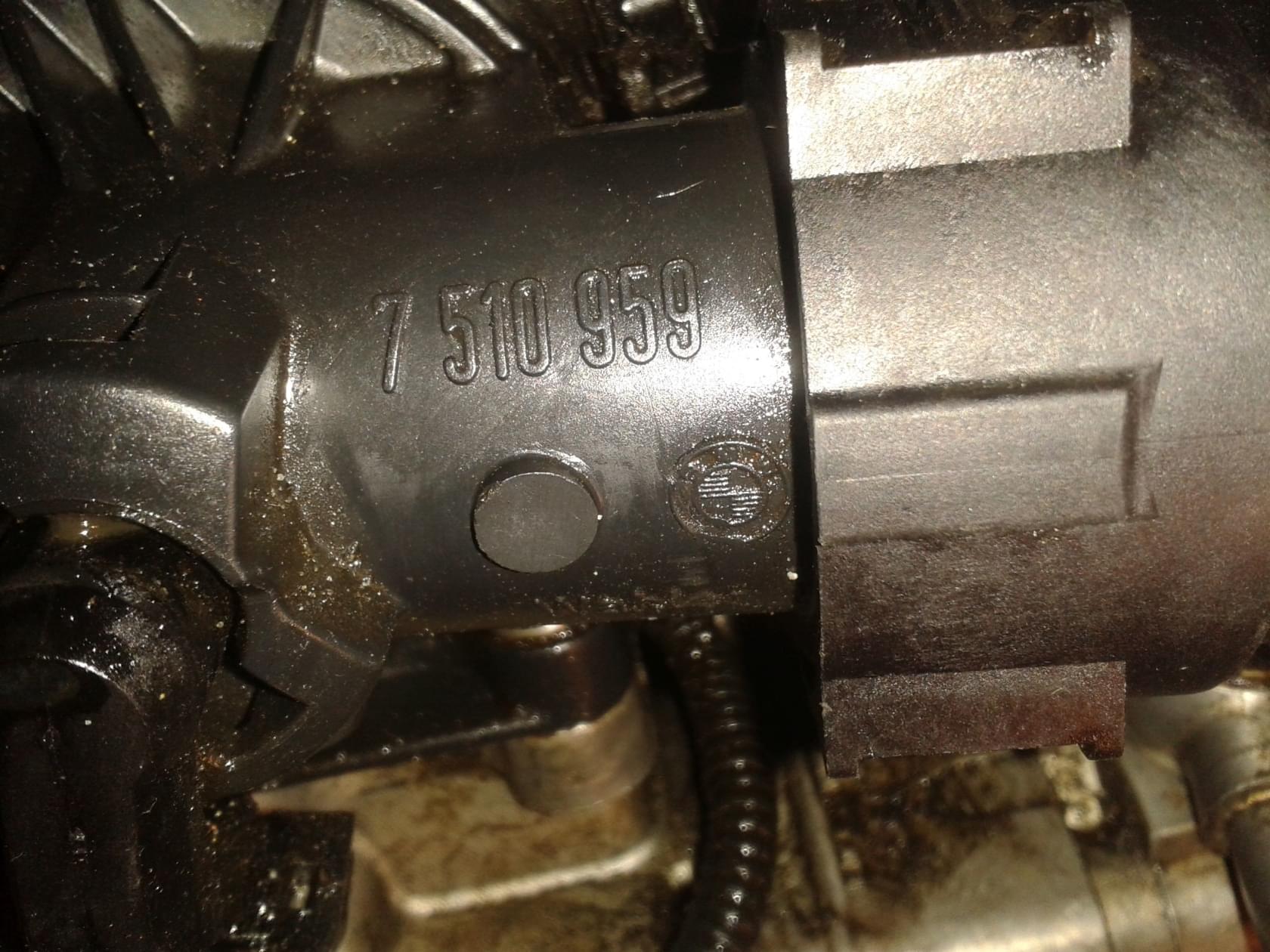

Koledzy, znajomy ma E46 2.0 z 2003? i ma problem z częstym dolewaniem płynu chłodniczego po długiej jeździe autostradą.
Po oględzinach wychodzi że cieknie z takiego dużego trójnika wody oraz płyn do wspomagania.
Trójnik wodny to
Oraz cieknie z łączenia górnego węża do chłodnicy.
I jeszcze do wymiany wąż który idzie ze zbiorniczka na płyn do wspomagania i wchodzi do pompy.
Czy trzeba kupować całe węże czy wystarczy dokupić uszczelki?
Czy są takie dostępne i gdzie je kupić i jakie mają numery?
uszczelki dostępne w serwisie, trzeba posprawdzać czy nic nie jest pęknięte
Wszelkie info czy się dokupi w serwsie uszczelki znajdziesz na realoem lub bmw store. Ale Oringów do króćców raczej się nie dokupi są integralną częścią węża/króćca ale można dostać w sklepach moto lub w serwisach gdzie naprawiają pneumatykę. Na dużym króćcu brakuje zawleczki zabezpieczającej. Może jeszcze cieknąć na łączeniu króćca z blokiem silnika to już w tedy raczej nowy króciec. Ale wtedy uszczelka w króćcu węża też do wymiany. Co do wspomagania to nie widzę nie wiem, realoem prawdę Ci powie
