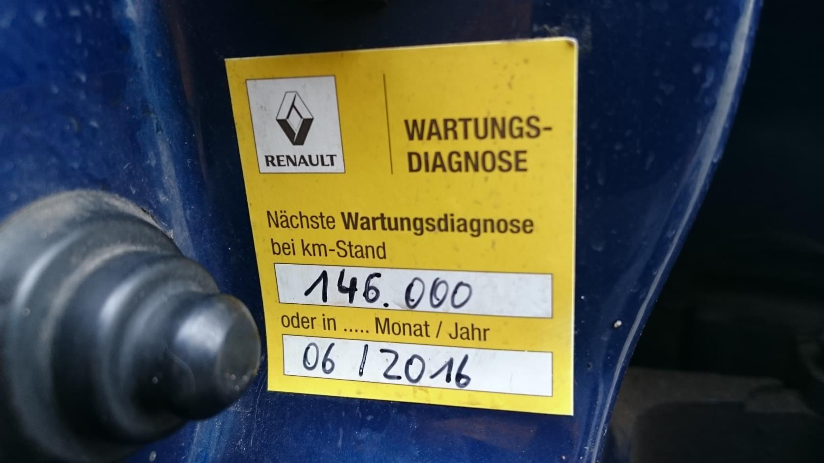

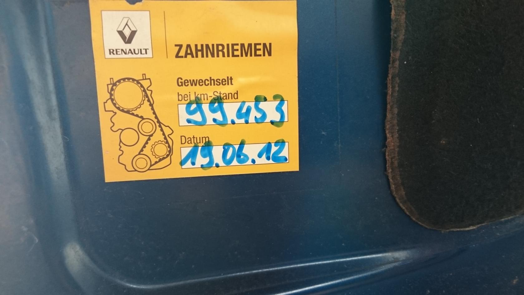

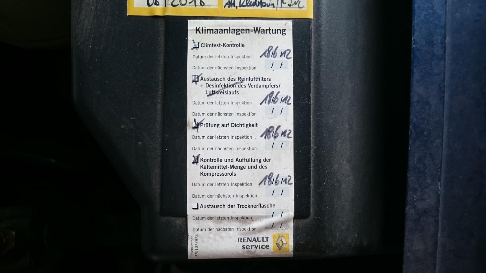

Jakieś 1,5 roku temu zakupiłem dla żonki Megane 1.4 16v 2000r z niemiec
auto w idealnym stanie dwóch właścicieli z czego pierwszym był sam właściciel serwisu Renault z którego go brałem
wszystko robione na czas pełen serwis itp itd.
a tu nagle przestały działać światła wsteczne , po sprawdzeniu wszystkiego diagnoza uwalony czujnik biegu wstecznego
zakupiłem nowy i zabrałem się za wymianę sposobem takim samym jak to robią mechanicy w warsztacie czyli;
wykręcasz stary i szybko wkręcasz nowy tak aby za dużo oleju ze skrzyni nie wyleciało , przecież jest tam go dużo wiec ubytek rzędu 100-200ml to prawie nic
lecz nie dało tak rady olej w skrzyni był rzadki jak woda a kolor miał tak czarny jak smoła.
widząc to zlitowałem się nad skrzynią i wymieniłem olej na nowy , głupie Megane a weszło 4l oleju
skrzynia przed chodziła pięknie i nadal tak chodzi, ale to inna bajka bo to manual
niby serwis i wszystko na czas a tu taki zonk , podejrzewam że olej miał 16lat i przebieg 120tkm
więc kolego podejrzewam że raczej nikt tej skrzyni w X3 nie robił.
