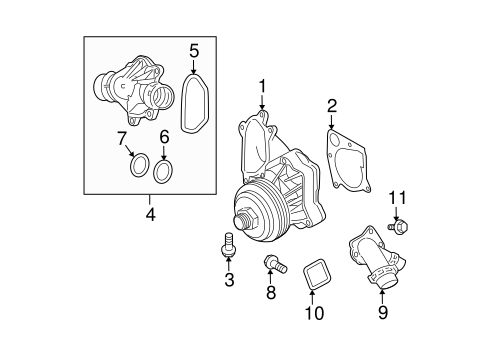

Teraz widzę że woda jak by wyciska Krućca Wody z tej co wypływa.
https://zapodaj.net/bc22c3eb6f222.png.html
o ile można dokupić Oring z Termostatu rysunek Pierwszy.
To mi bardziej chodzi o Oring (rysunek 2) przewód oznaczony 3 miał ktoś taki problem?
bo tam ten króciec jest wmontowany w przewodzie, chyba że o ringi są takiej samej średnicy sam nie wiem
lub wie zna średnice tego o ringu ?

Oring w tym wężu z czasem odkształca się, nie występuje jako część zamienna, problem w tym, że nie możesz mierzyć wg tego, który masz, bo jest rozciągnięty. Więc albo kupujesz nowy przewód albo kombinujesz z różnymi oringami.

http://s6.ifotos.pl/mini/termo-1jp_aawxpsn.jpg
http://s5.ifotos.pl/mini/termo-2pn_aawxpss.png
znalazłem na niemieckiej stronie takie to obrazki z wymiarami
Wylot ma przekrój 38,5 mm pewnie x 3mm lub 3,5mm grubości
to o-ring 38mm powinien spasować ? tego co trzeba wsadzić do przewodu chłodniczego w ten rowek
