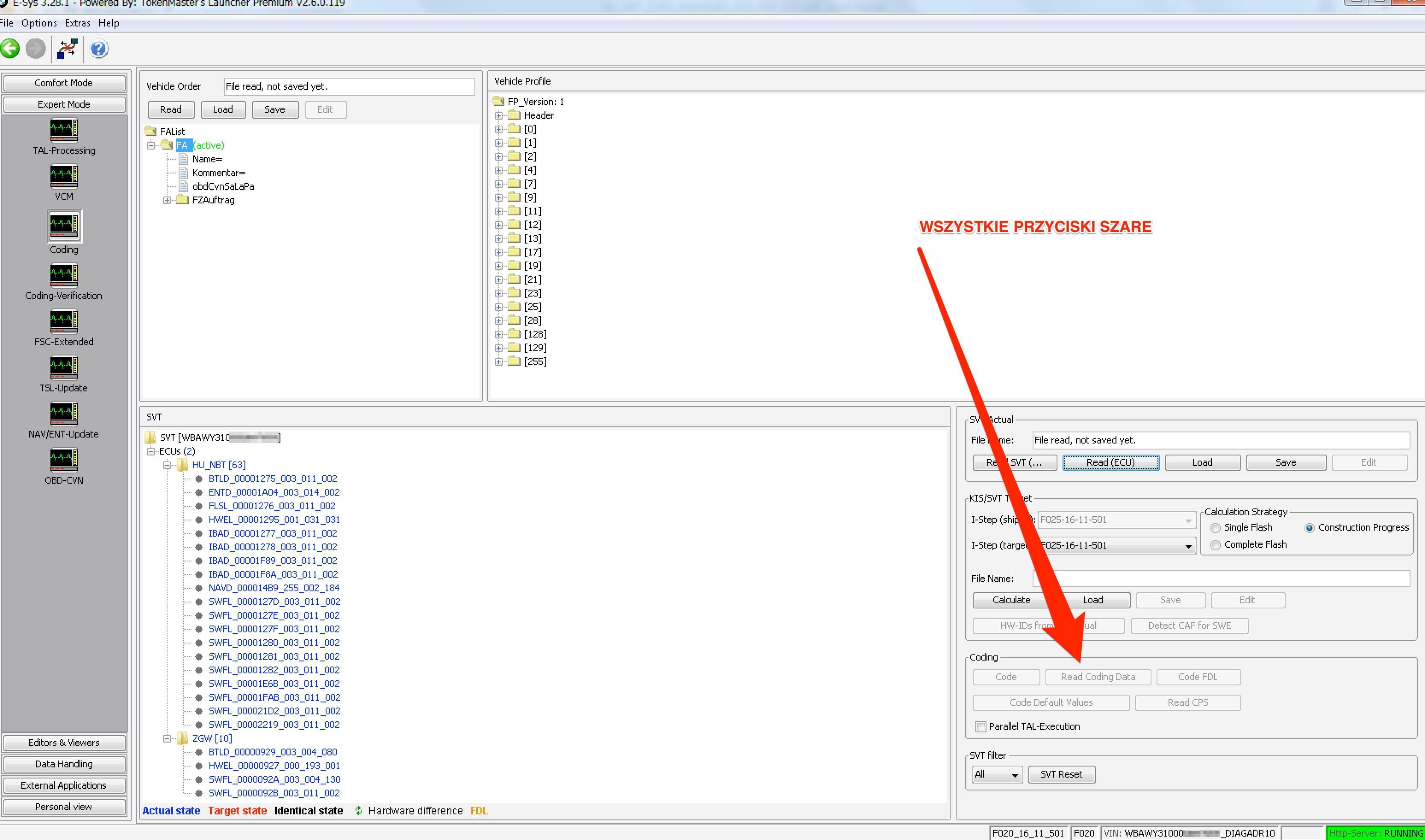

No właśnie nie widać, a jak go tam wrzucić? Flashować?
A co ty w ogóle próbujesz z nimi zrobić i dlaczego na stole ?
Chce włączyć dodatkowe ekrany(widok RPA, sportowe wskaźniki, pomiar oleju, trsvc), w tym egzemplarzu prawie wszystko jest wyłączone. Robię na stole bo nie mam akurat zadnej Fxx pod ręką, a chciałem się tym NBT się trochę pobawić.
Już to zrobiłem, dzięki temsky740 za dobrą wskazówkę o tym że brakuje pliku z kodowaniem. Przycisk "Detect CAF for SWE" rozwiązuje problem :)
