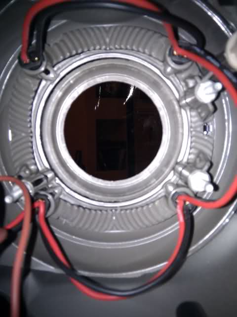

Cieżko wymienić te żaróweczki bez demontażu światła, chyba, że masz małe rączki :) tu masz foto mocowań http://fs2.directupload.net/images/150202/au4nwk4d.jpg
tutaj masz foto ring w5w http://i764.photobucket.com/albums/xx283/Dackelone/L_led_R_normal_bulb_img07011.jpg (widać po 4 żarówki na każdym ringu)
Pomyśl, że w sumie masz 16 dodatkowych żarówek w5w w aucie :)

Zamówiłem te lampy na żarówki w5w ogólnie bardziej mi się podoba ten żółtawy kolor, lampy ładnie się prezentują. Mam teraz inny problem 16 żarówek w5w powoduje zbyt duże obciążenia obwodu i teraz nie wiem czy jakiś przekaźnik pod pozycje i akumulator założyć czy w5w smd zastosować :/
