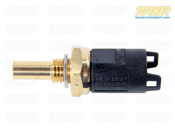

czujnik jest wkręcony w głowicę i wygląda tak sensor_13621703993_coolant_temp_sensor_side.jpg
chociaż bardziej obstawiałbym, że to termostat
Rafał- to jest czujnik od wersji po lifcie. Przed liftem są 2 czujniki i wyglądają inaczej.
a faktycznie po lifcie jest jeden podwójny i zaślepka, a przed liftem dwa
