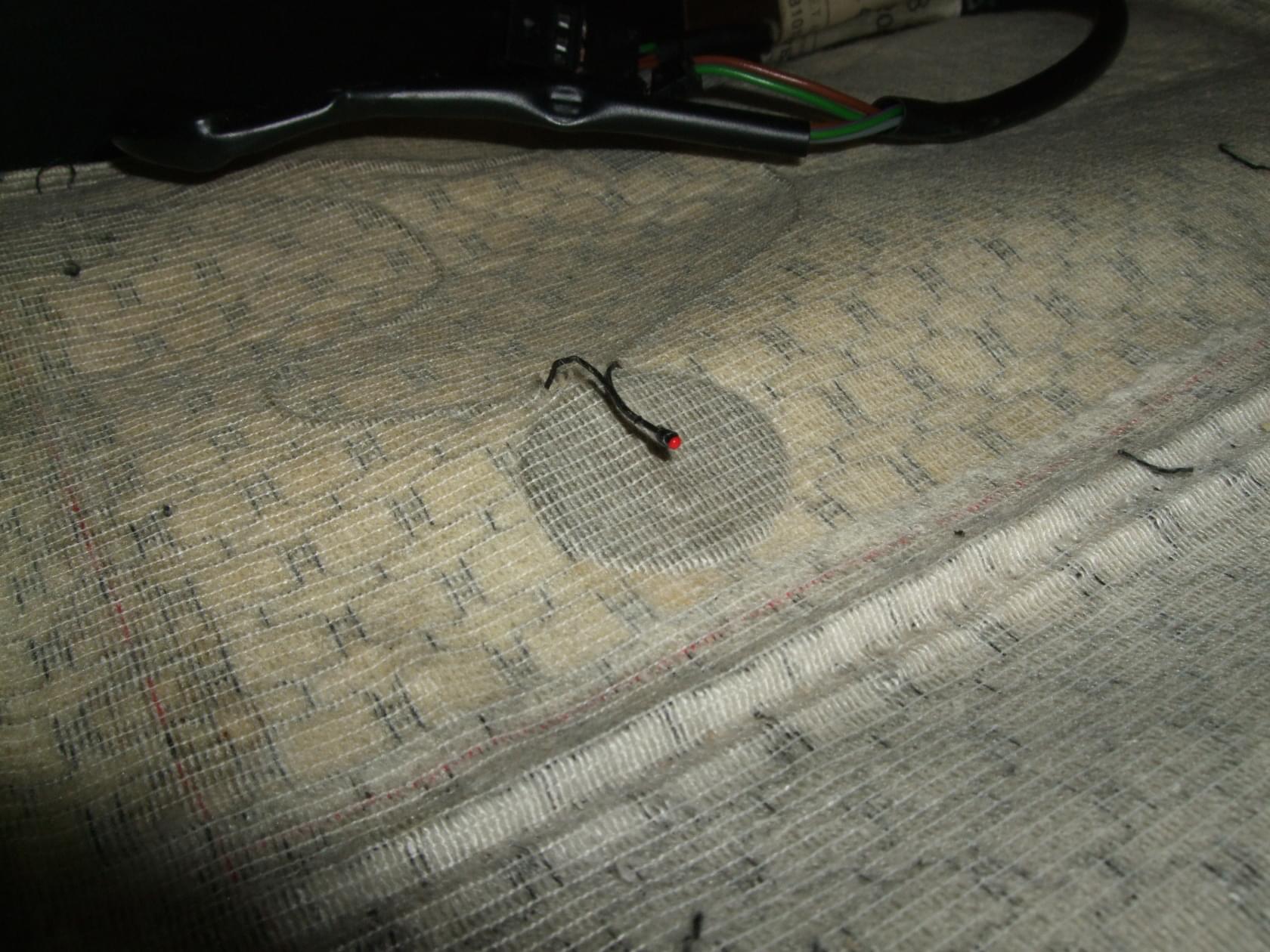

mam problem z grzaniem fotela kierowcy. Po włączeniu grzania raz mignął diody i nic ;/ po podpięciu komputera wywala brak połączenia z czujnikiem temp. Co mogę w takiej sytuacji zrobić? ktoś wie gdzie ten czujnik się znajduję? jest zgrzany z matą, czy gdzieś obok?

Jest z tym trochę roboty, bo musisz roztapicerować siedzisko, aby się dostać do termistora. Tak czy inaczej musisz wyjąć fotel z auta i sam zdecydować czy się czujesz na siłach czy też nie.
