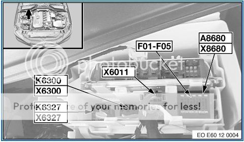

Juz wyszukalem. Sprawdz przekaznik, bezpieczniki, wtyczki i kable przy wtyczkach w komorze silnika. Miejmy nadzieje ze to nie modul DDE

Przekaznik glowny K6300 i A8680 bezpieczniki F01 do F04: 30A; 30A; 20A; 30A
http://i1033.photobucket.com/albums/a419/speed1211/K6300_zpsti5ouh6u.jpg

Wielkie podziękowania speed1211, faktycznie był spalony jeden bezpiecznik w przekaźniku A8680... Boże jak się cieszę...udało się uruchomić auto. Dziś biorę lapka i INPĄ błędy wykasuję. Jak będziesz kiedyś na mazurach to musimy się zgadać na jakąś wódeczkę. Temat można zamykać. Piona

Witaj. Błędy wyżej wypisałem...na początku tematu. Ja miałem u siebie przepalony jeden z czterech bezpieczników - 20A w czarnym przekaźniku przy podszybiu. Po wymianie bezpiecznika auto odpaliło od strzała i wszystko Si z wyjątkiem jakiś tam błędów, które zostały w pamięci - wykasowałem INP-ą i gra muzyka ;)
Tutaj masz ten przekaźnik
