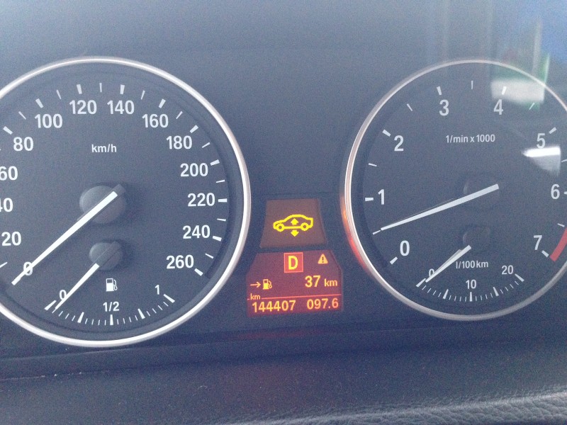

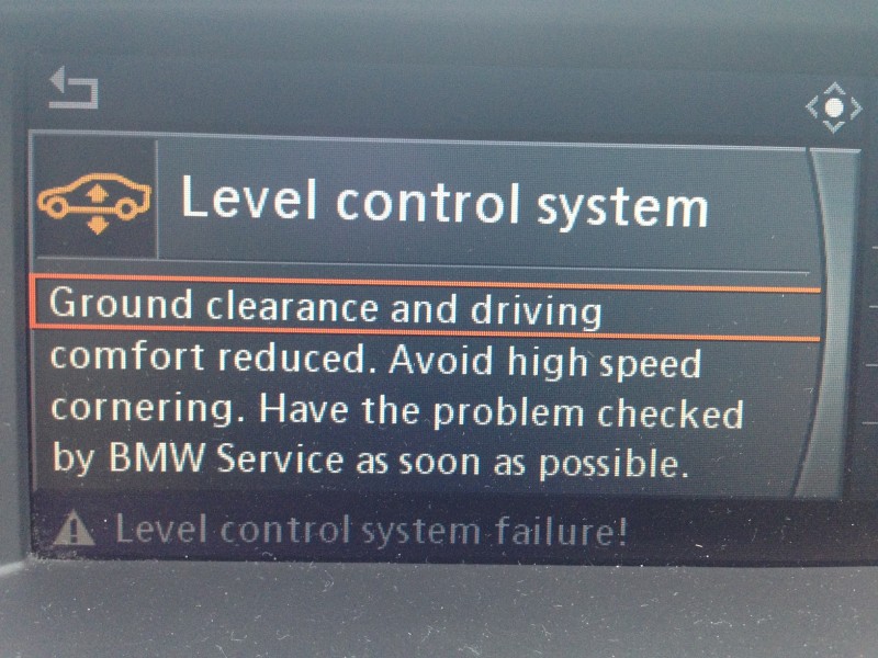

Jeżeli ktoś spotkał się z takim przypadkiem:
Fotka 1
Fotka 2
prośba o informacje.
Efekt jest taki, że z tyłu brak pneumatyki.
Chodzi o pompę NIVO.
Czy ktoś podpowie gdzie znajduje się ta pompa k/Akumulatora może ?
Pompa jest pod nogami pasazera z przodu pod podloga.
Przynajmniej u mnie jak mam tylna os tylko pneumatyczna.
Przy odpaleniu silnika ostro ucieka powietrze w okolicach lewego tylnego koła.
Albo poduszka albo wężyk doprowadzający
By to stwierdzić trzeba podnieść Auto i zdjąć koło .
Jutro po diagnostyce opisze co i jak.

Potwierdzam, do wymiany mam lewa poduche czyli miecha.
Miałem cicha nadzieje ze moze gdzieś na złączce przewodu doprowadzajacego powietrze ale niestety :-(
Zastanawiam sie czy i nie wymienić z prawej strony mimo ze jest Ok.
