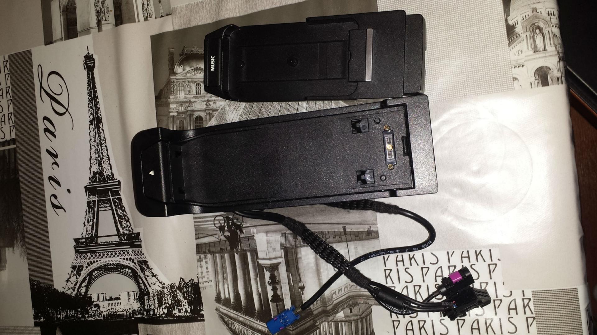

Witam dokupilem snap in music do mojej e90 z 2005 okazalo sie ze musze zmienic tez adapter bo na tym co mam to sluzy tylko jako ladowarka do iphona wiec zakupilem to http://images64.fotosik.pl/364/9a3323e03e217e70.jpg mozecie mi powiedziec do czego sluzy ta niebieska wtyczka?? bo moj obecny adapter nieposiada tego.
(mam navi prof i bluetooth ) Dziekuje

Normalny adapter nie służy tylko do ładowania, ale i zawiera podłączenie anteny. Dzięki tamu podczas jazdy ma się znacznie lepszy odbiór. Szczególnie to "słychać" podczas szybszej jazdy na autostradzie.
Nie wiem, co chcesz uzyskać. Czy cele jest podłączenie iPhonea tak, żeby odtwarzać muzykęz niego? Jeśli tak, to poza snap-inem w odpowiedniej wersji (music) potrzebne są do tego opcje: SA6FL(USB) oraz SA6NF (rozszerzone opcje słuchania muzyki)
W związku z tym dodatkowe wtyczki to właśnie "USB" oraz antena.
