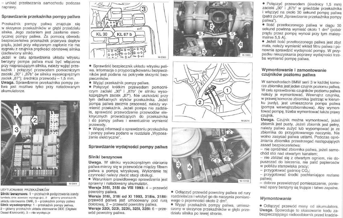

nie , jeszcze tego nie robiłem . to kabelek i zwierac , nie ?
No proszę foto , dalej nie działa
http://iv.pl/images/44276482582396025655.jpg
No to jeszcze tylko możesz od spodu zajrzeć do tego gniazda pod przekażnikiem może tam przewód nie łaczy albo opcja nr2 jaką miałem u siebie (spalony kabel w kabinie) mi puszczali nową wiązke od przekażnika do pompki.

a który to jest dokładnie przekaźnik , na rysunku jest pod 1 w obrazku tym co wysyłałeś ?
Tak to jest ten przekażnik który mostkowałeś. 1 a spróbuj jeszcze zamienic go miejscami z tym obok one pasują i spróbuj odpalać mi przedwczoraj brakło paliwa w moim. Po dolaniu nie mogłem go zapalić dlatego ,podałem mu strzykawką paliwa do pzrepustnicy i odpałiłem z gazem wcisniętym w podłoge -dopiero za 2 razem z tą strzykawką zaciagnał paliwa i zaczał chodzic.
