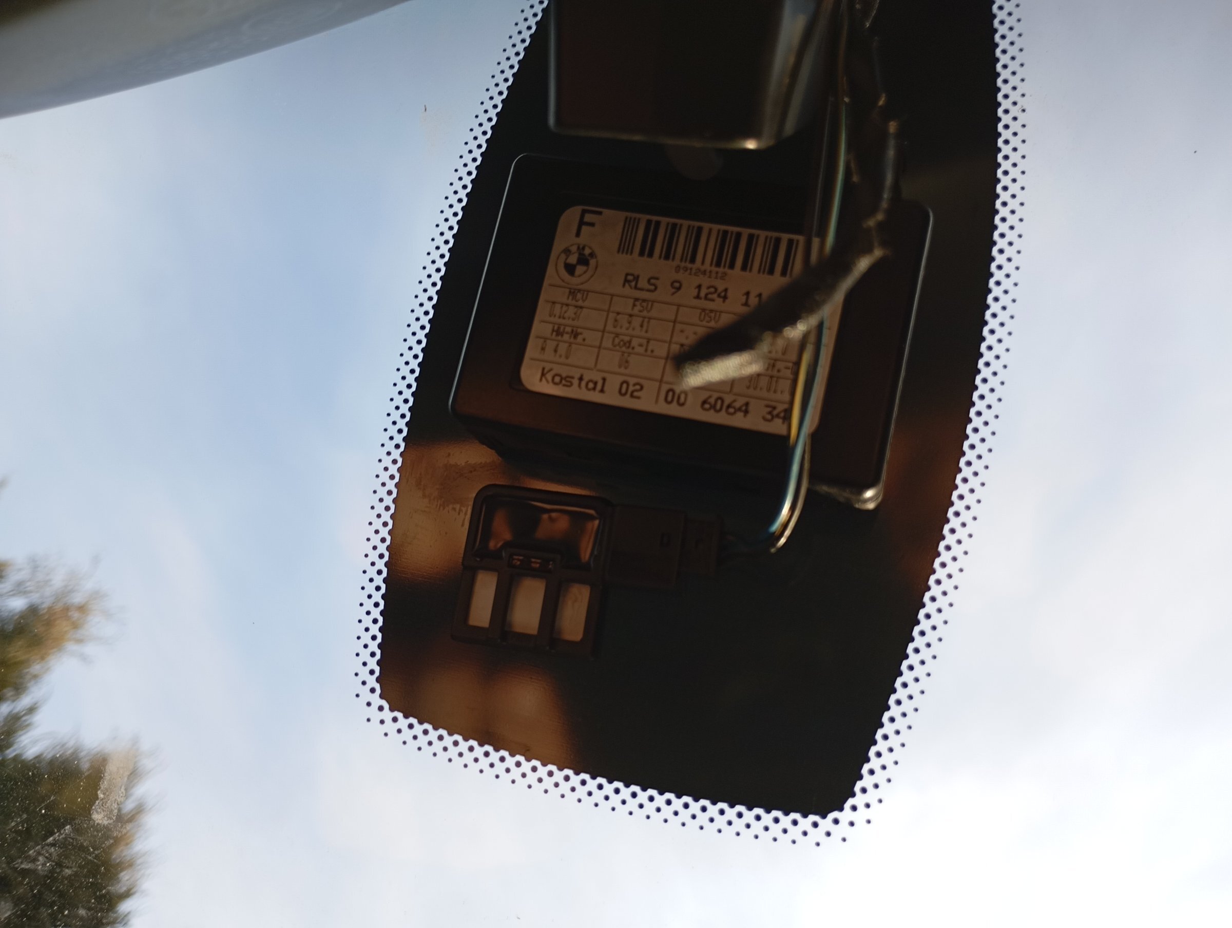

Witam, mam błąd A670. Miałem wymienioną szybę pół roku temu i pewnie wtedy został uszkodzony. Nigdy nie sprawdzałem aż tak komputerem błędów w aucie ale ostatnio sobie przeskanowalem i znalazłem ten błąd. Nie wiem czy przy wymianie szyby dobrze został umiejscowiony. Napewno został uszkodzony. Kupiłem nowy czujnik.
https://allegro.pl/oferta/czujnik-zaparowania-szyb-vierol-vemo-bmw-nr-oem-64116928326-6921750-15808788155
Tak jest u mnie stary umiejscowiony. Jest to właściwe miejsce?
