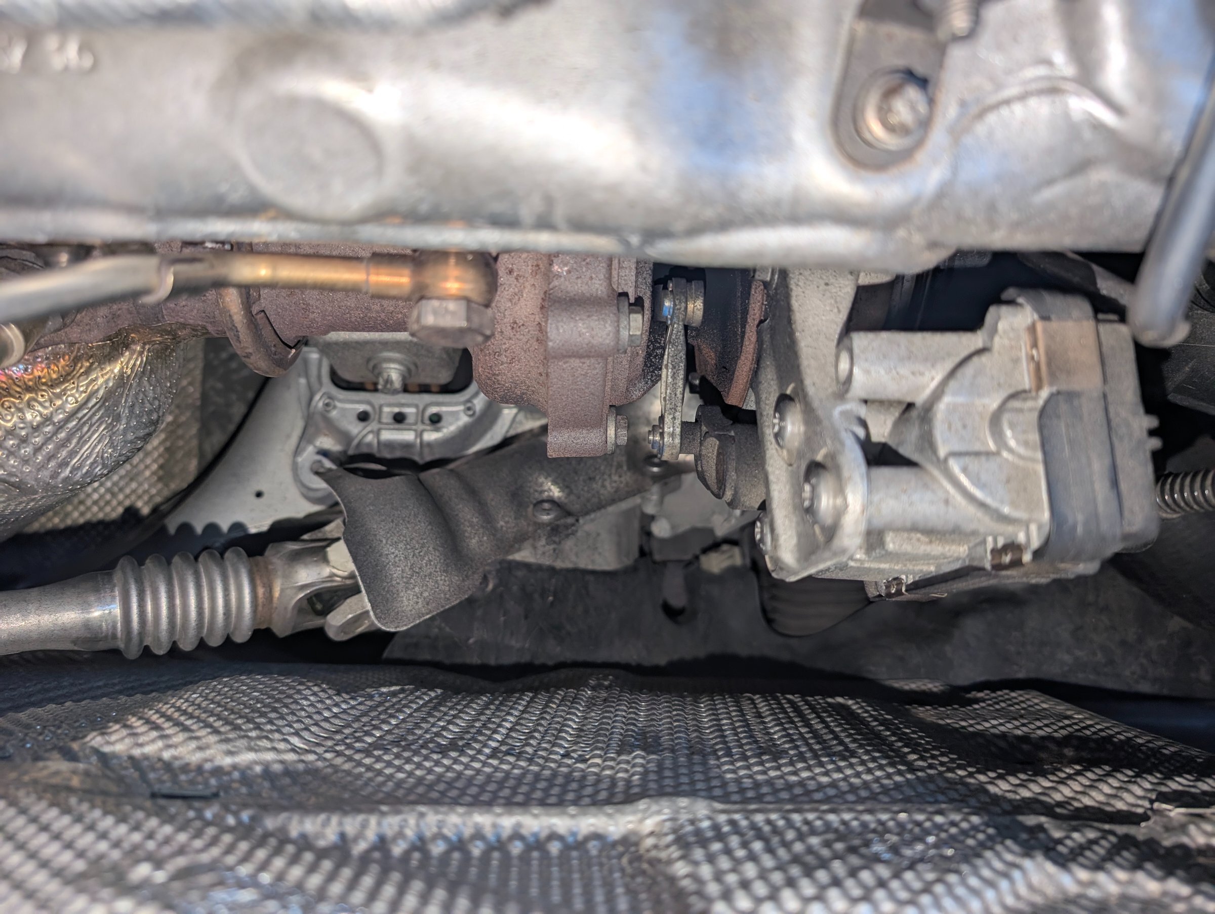

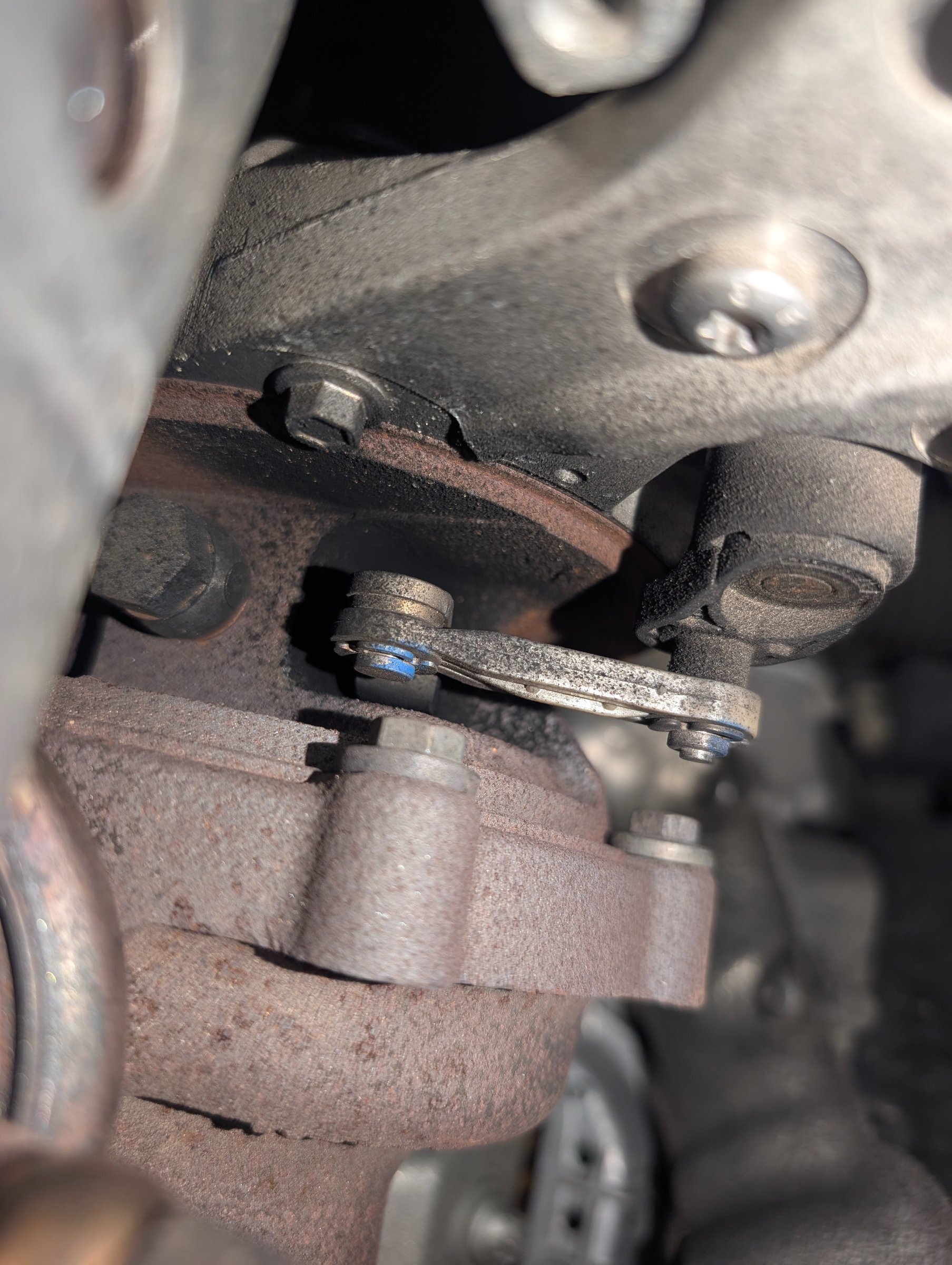

    B47 okopcenie turbiny.
    Czy takie okopcenie turbiny to norma? Gdzieś czytałem że wg biuletynu BMW okopcenie w pewnym stopniu jest normalne. Jak to u Was wygląda? Mi się wydaje że kiedyś tak nie miałem. Przebieg 125k km. 2.0d B47.

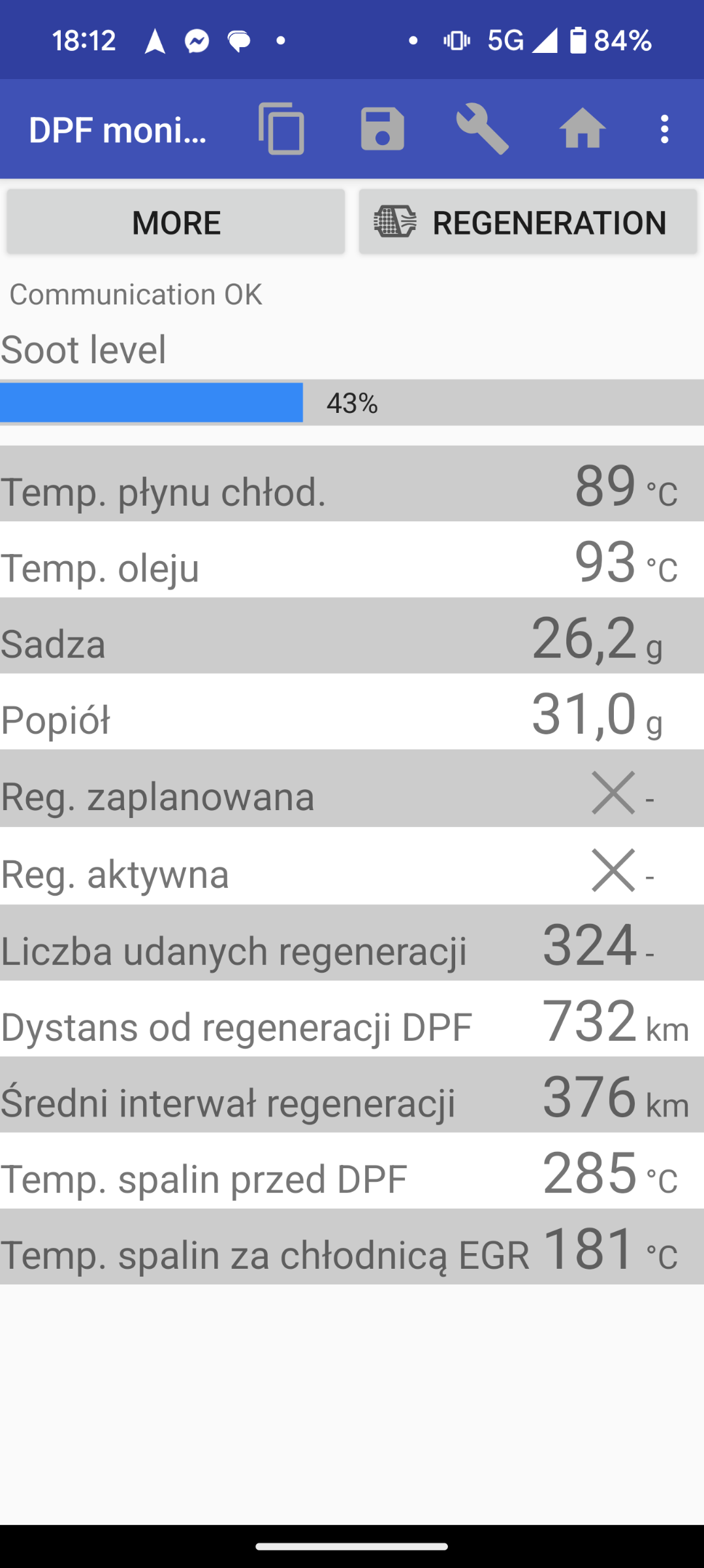

  6. Trochę odkopie temat bo robiłem wczoraj trasę prawie 800km i filtr przez cały czas pasywnie się wypalał więc nie doszło to faktycznego załączenia wypalania. Skończyłem trasę na zapełnieniu filtra 43% i dystansie od ostatniej regeneracji 732km. Wypalanie włączyło się dzisiaj.

  9. Tak wygląda zapełnianie filtra w mojej b47, dzień po dniu od wypalenia do wypalenia: https://photos.app.goo.gl/yRK4Qpoz55vz7K5G6 Trafiłem na posta na niemieckim forum gdzie ktoś miał dokładnie tak jak ja, warsztat zalecił wymianę turbiny i DPF na nowe i co? Nic się nie zmieniło. Nadal te same interwały wypaleń https://www.motor-talk.de/forum/dpf-regeneriert-zu-oft-ca-300km-bei-langstrecke-t7459950.html Jest może więcej użytkowników B47 którzy mogą się wypowiedzieć jak to u nich wygląda?
