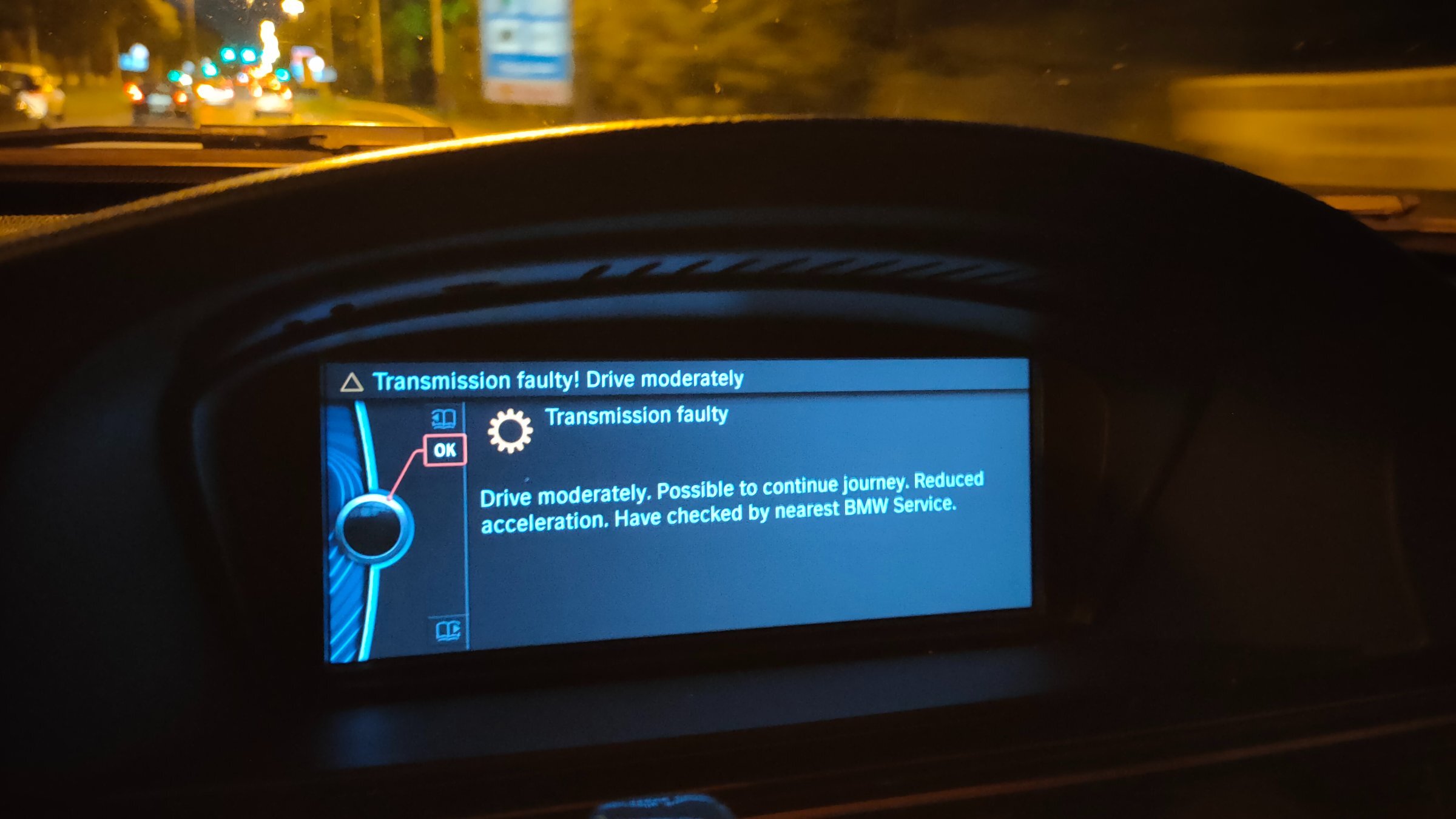

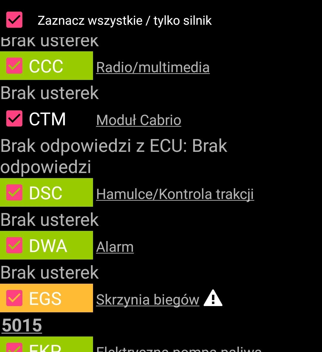

  3. Cześć Mam problem z skrzynią biegów, jak na filmiku, obstawiam że coś ze sterowaniem, kablami, napięciem itp.. Po akcji jak na filmiku i wjechaniu w lekka dziurę w drodze, wyskakuje błąd 005015 Supply Voltage Regulator / Solenoid valves Po skasowaniu błędów na jakieś 100km spokoju. Przy jeździe po mieście problem nie występuje, tylko w trasie. Może ktoś jest w stanie pomóc?
