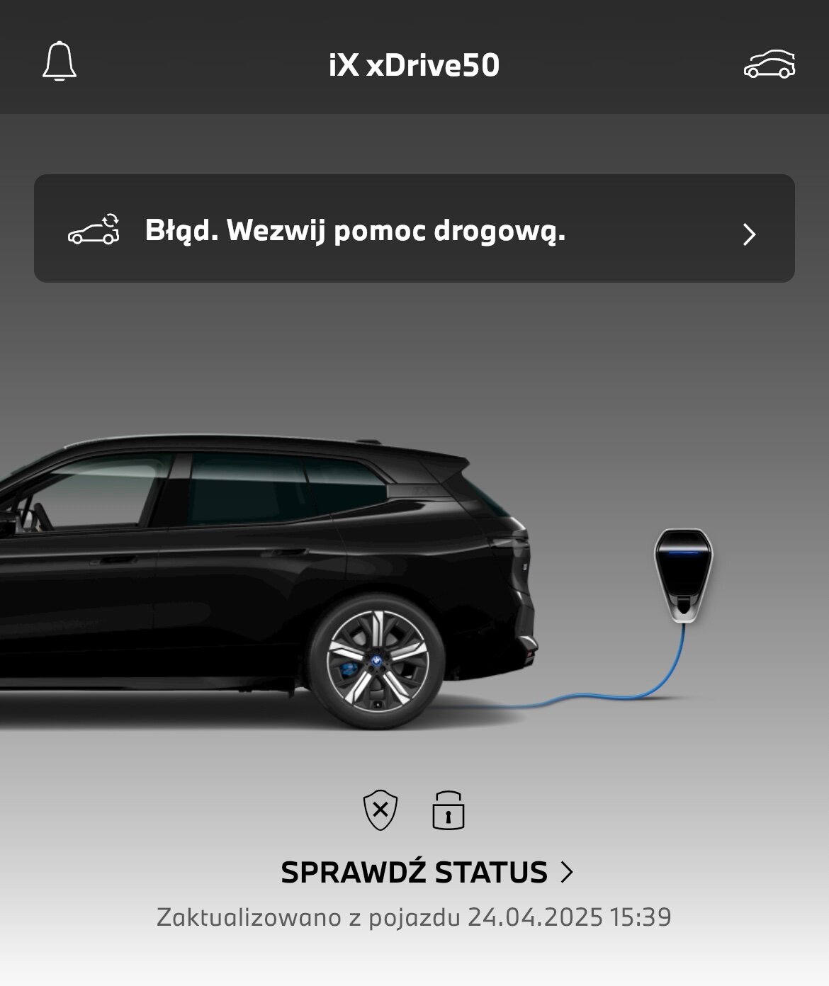

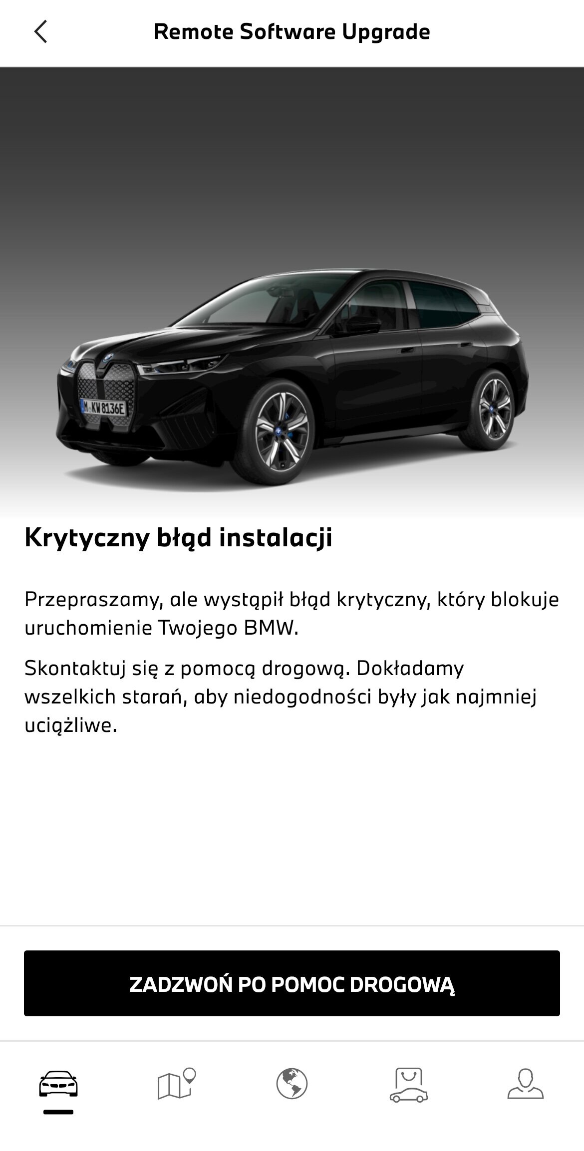

  8. EDIT: wstępna diagnoza serwisu - problem spowodowany akcją serwisową, do której kwalifikowało się auto (dotyczącą jakiejś korekty oprogramowania). Czyli jeśli auto nie ma zrealizowanej tej akcji - może wystąpić problem jak poniżej. *** Proponuję wstrzymać się z aktualizacją do najnowszego softu rozsyłanego przez OTA (03.2025) - moje auto właśnie pojechało na lawecie do serwisu Początkowo wszystko było OK, po 20 min. aplikacja zaprosiła mnie do samochodu, gdzie… czekały na mnie komunikaty o awarii krytycznej, zablokowaniu możliwości uruchomienia auta z uwagi na bezpieczeństwo, itd. …
