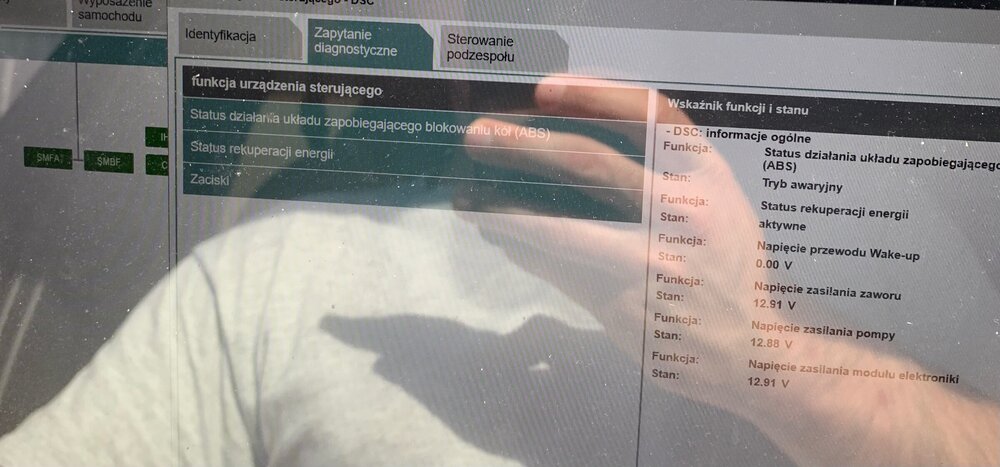

  1. problem rozwiązany okazało się że brakowało takiego czerwonego klina w kosce od pompy ABS, która blokowała i dociskała ramię blokady. Brak tego powodował że kostka była zapięta ale nie dociśnięta i występował drobny luz co powodowało zrywanie sygnału i błędy.

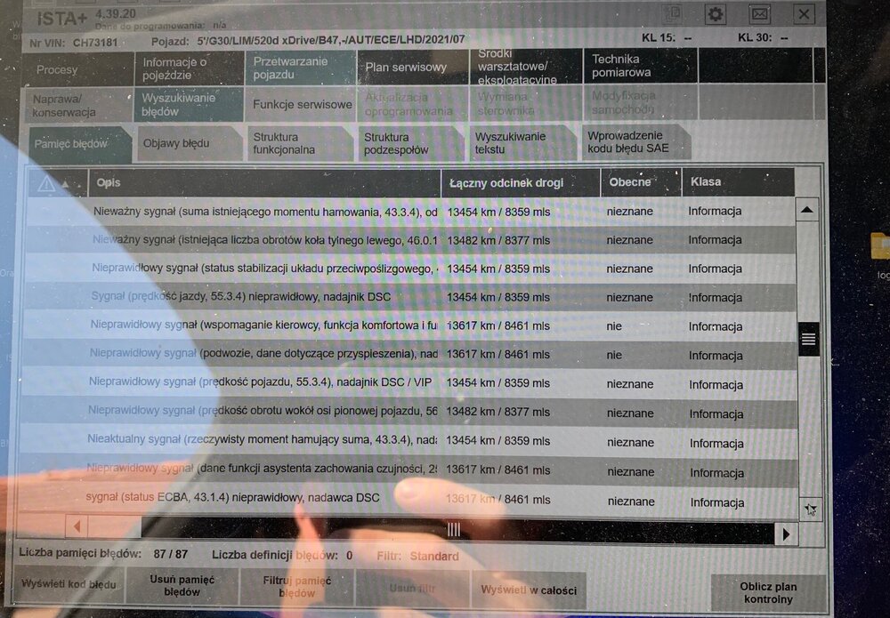

  2. wtedy pomogła wymiana aku. Mam jeszcze takie coś z analizy systemu...,
  3. Sprawdziłem i niby jest ok

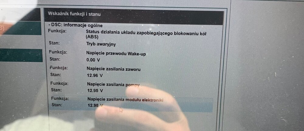

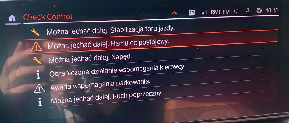

  4. akumulator mam sprawny, sprawdzony przez specjalistę tu wychodzi jakby coś z przekazywaniem informacji było nie tak
  5. Witam mam problem z choinką błędów dotyczącą DSC, błędy pojawiają się różnie tzn raz jak rano otwieram auto już są na desce błędy od hamulca itp. raz w trasie jazdy, raz jak załączy się autostop to po chwili odpala się auto z błędami, błędy znikają z deski po zamknięciu auta na chwilę i ponownym otwarciu, nie wiem co może być albo od czego zacząć poszukiwania, akumulator sprawny Ista nic nie podpowiada.
