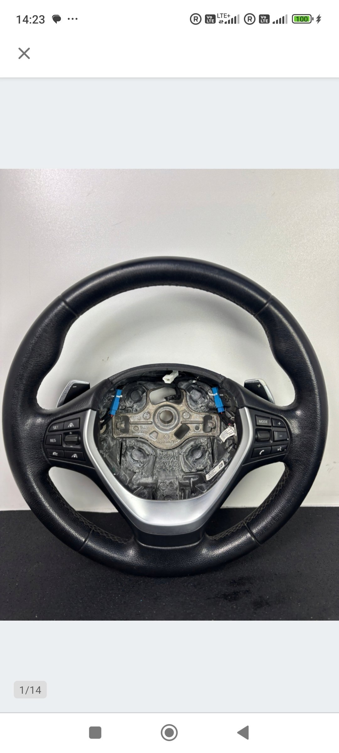

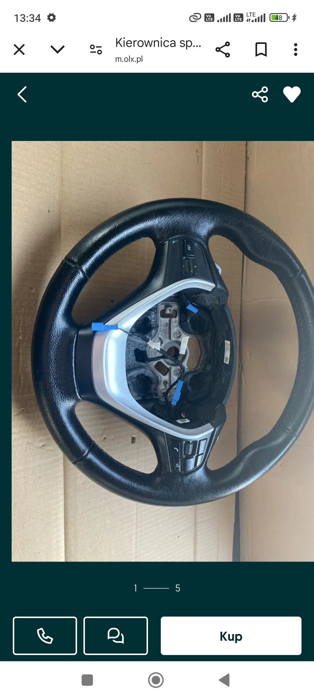

  7. No to już wiem coś więcej ,teraz tak mam na oku kierownicę i ma przyciski na aktywny tempomat mój ma zwykły tempomat wystarczy tylko przyciski multifunkcji przełożyć do tej z łopatkami? Ta kierownica co znalazłem ma wiązkę od łopatek do taśmy
  8. Ale poduszka pasowała od Twojej do tej z łopatkami?
  9. Miałeś zwykłą kierownicę czy sport ?Jak z połączeniem do pająka?
  10. Odkopuje temat.Czy jeżeli oryginalnie jest zwykła kierownica nie pakiet to wystarczy kupić kierownicę z łopatkami i dołożyć ten przewód do modułu ,czy muszę taśmę kierownicy też wymieniać?
