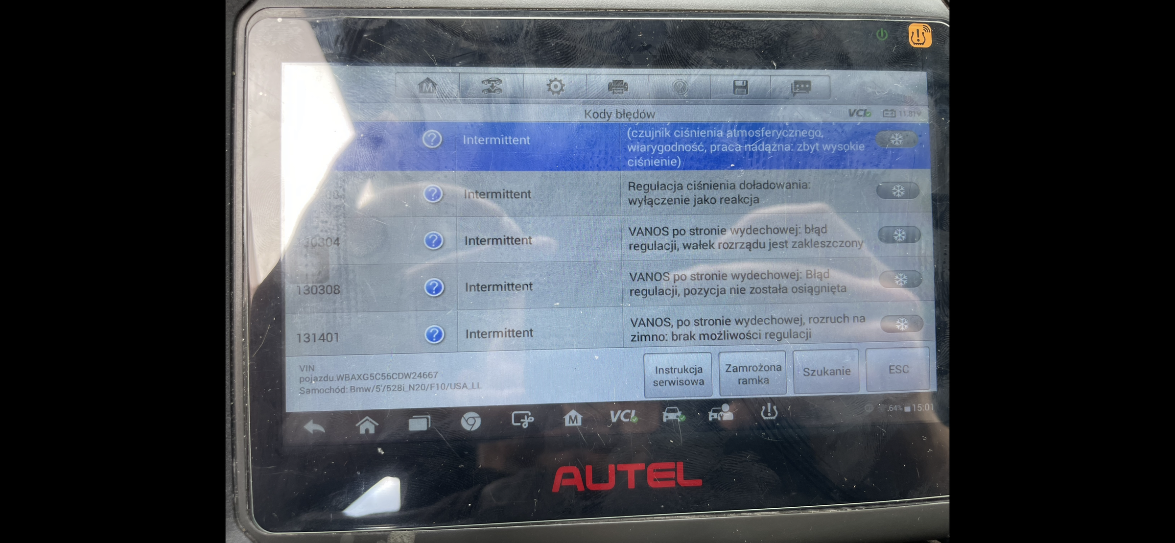

  2. Na wstępie chciałbym się przywitać ze wszystkimi, gdyż jestem nowy na forum. Witam serdecznie i proszę o pomoc BMW 528i N20 2012r Od pewnego czasu wyskakuje mi komunikat „Napęd – moc silnika ograniczona”. I faktycznie moc jest ograniczona natomiast po zgaszeniu i ponownym uruchomieniu samochodu, moc częściowo wraca, ale mam wrażenie, że nie jest to pełne 100%. Po pewnym czasie (czasami po godzinie, czasami po kilku dniach) komunikat sam znika i auto odzyskuje pełną moc. Później sytuacja znowu się powtarza. Tak jeżdżę już od dłuższego czasu – błąd pojawia się i znika. Po podłączeniu komputera diagnostycznego wyskoczyły błędy widoczne na załączonym zdjęciu. nr1 zdjęcie gdzie jest 5 błędów. Dla próby zamieniłem miejscami elektrozawory VANOS ssący i wydechowy, żeby wykluczyć uszkodzenie samego zaworu. Niestety nic to nie zmieniło – nadal pojawia się błąd dotyczący strony wydechowej. zdjęcie nr 2 gdzie są 2 błędy Czy ktoś spotkał się z podobnym przypadkiem? Co jeszcze może powodować taki problem? Czy szukać przy samym VANOS-ie, czujnikach położenia wałków, rozrządzie, instalacji elektrycznej, czy może w czymś innym? Z góry dziękuję za wszelkie sugestie.
