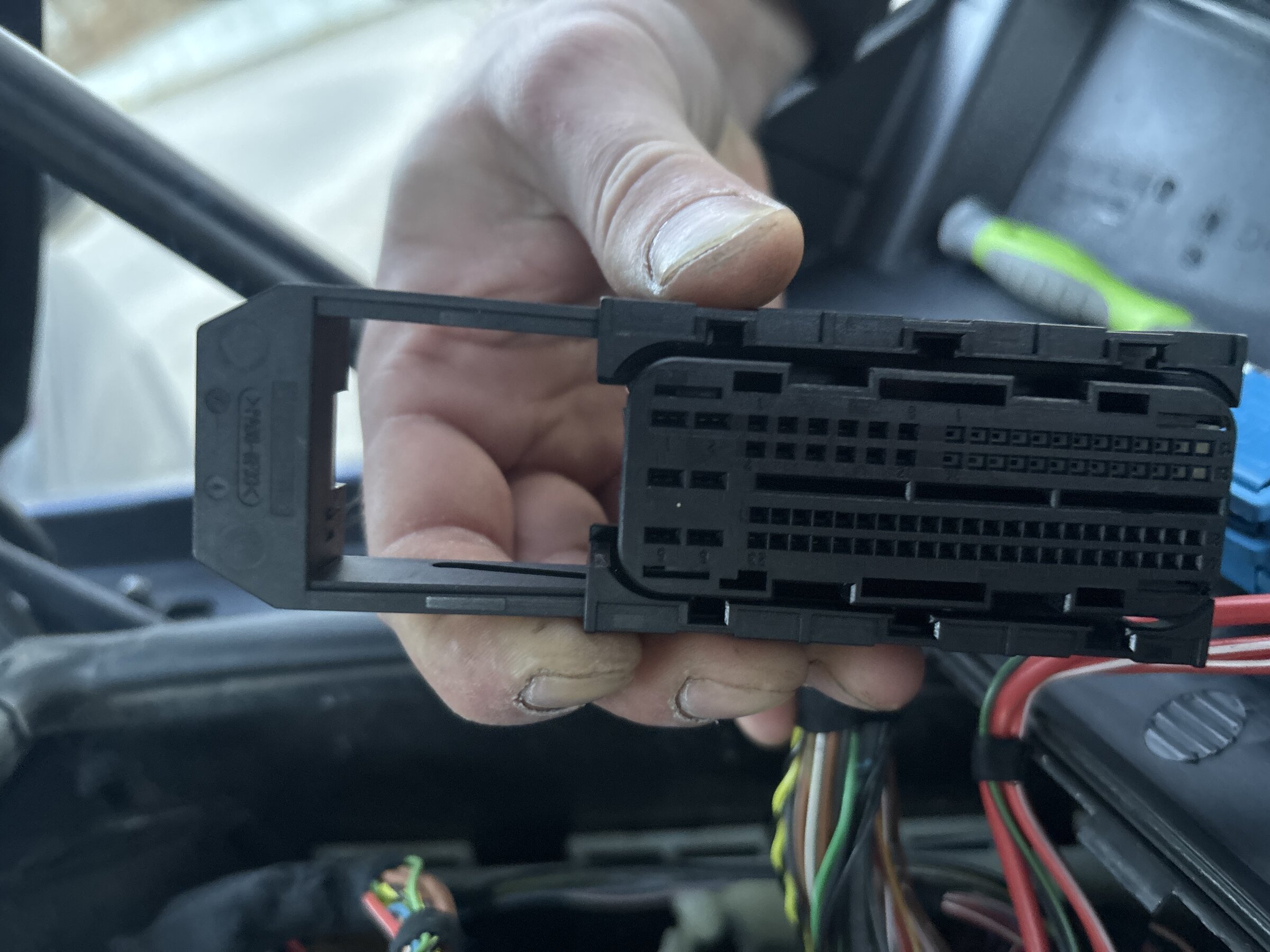

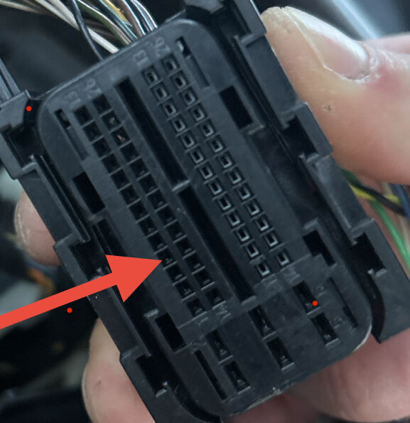

    Już zrobiłem trzeba wypiąć niebiesko biały kabel i wpiąć ten z kierownicy w miejsce niebiesko białego pin 4

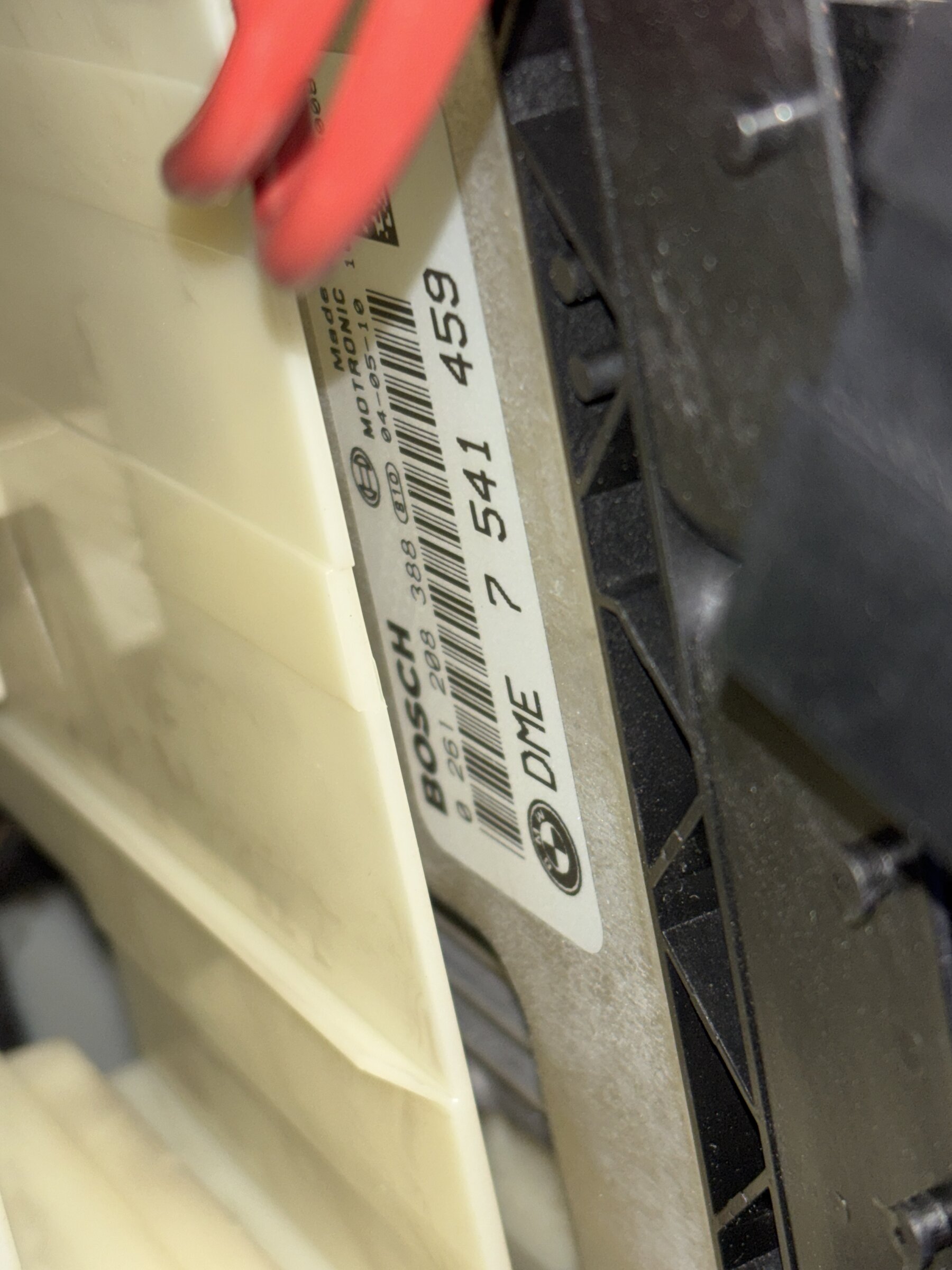

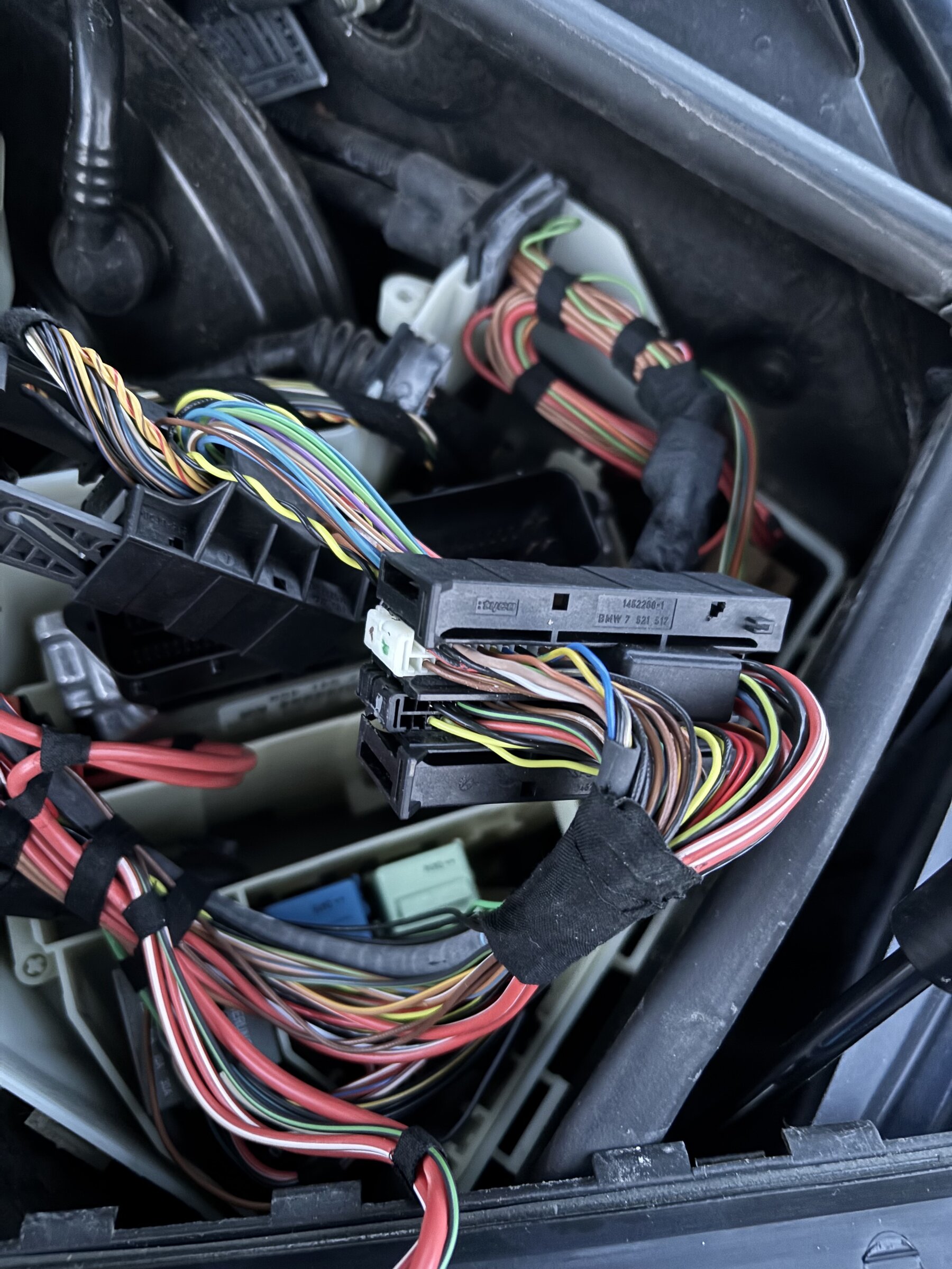

    Witam mam pytanie w która kostkę trzeba się wpiąć kablem z kierownicy wielofunkcyjnej? I który pin w kostce. E46 coupe 2004 n42b20 benzyna DME 7 541 459
