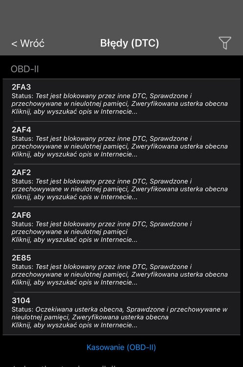

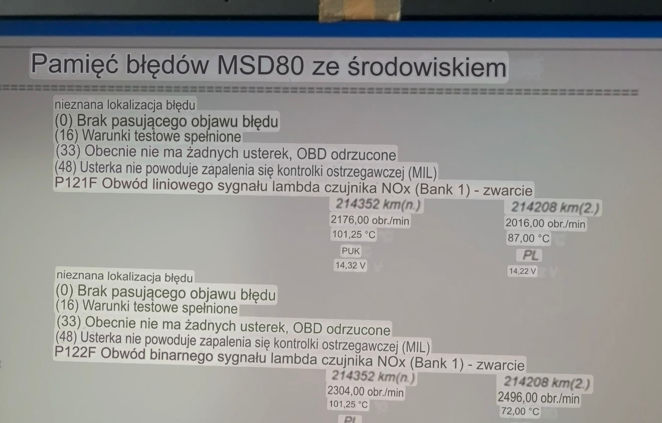

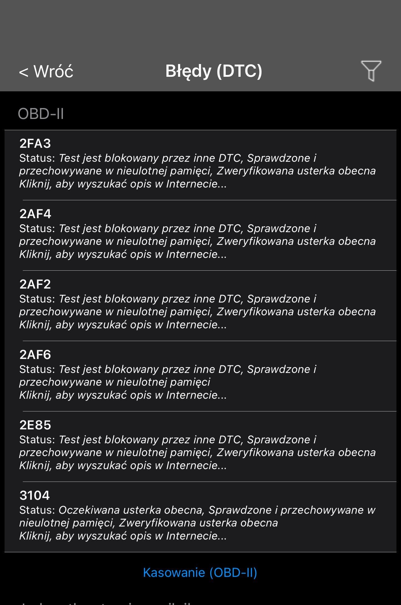

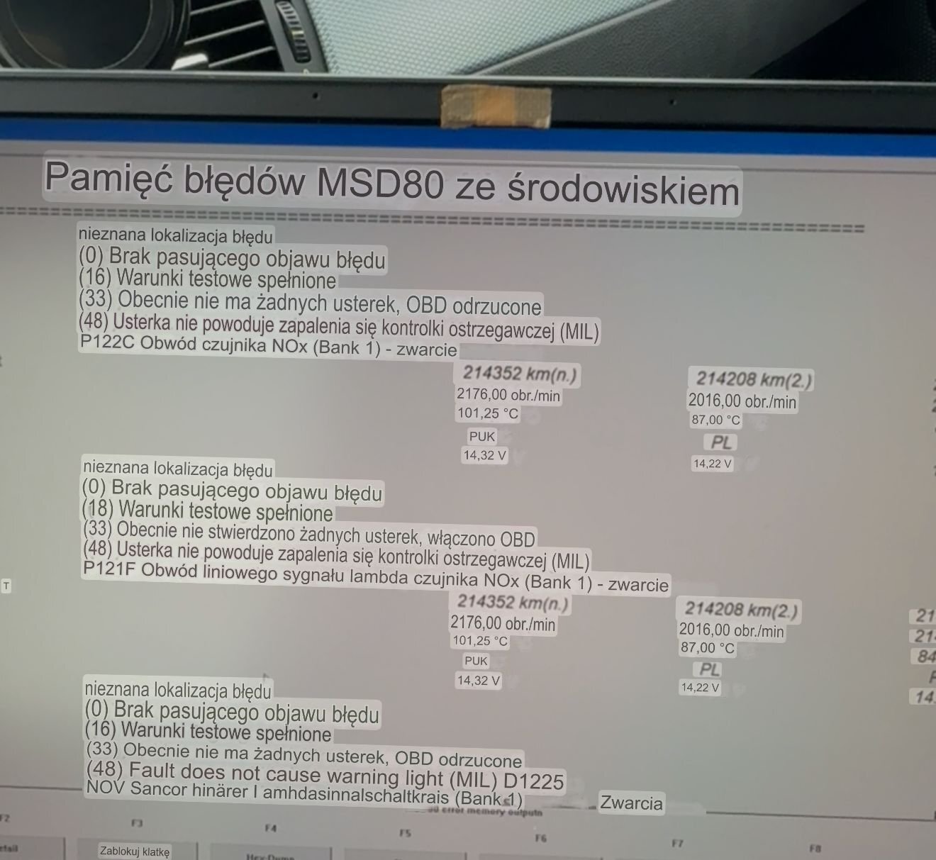

  3. hej! Od kilku tygodni zmagam się z szarpaniem podczas przyśpieszania/ jazdy z stałą prędkością. Po podłączeniu przez zwykłą aplikację miałam błędy: 2FA3 2AF4 2AF2 2AF6 2E85 (już ogarnięty więc pomijamy) 3104 Brak opisu błędów w aplikacji. Dzisiaj po podłączeniu przez INPE błedy następujące: P122C - Obwód czujnika NOx (bank 1) - zwarcie P121F Obwód liniowego sygnału lambda czujnika NOx (bank 1) Zwarcie P122F Obwód binarnego sygnału lambda czujnika NOx (bank 1) zwarcie... Czy to definitywny znak że padł NOx? Praktycznie wszystkie błędy sprowadzają się do niego, ktoś miał podobny problem bądź mógłby doradzić? Auto czasami "dławi się" Podczas przyśpieszania, poszarpuję podczas jazdy z stałą prędkością.
