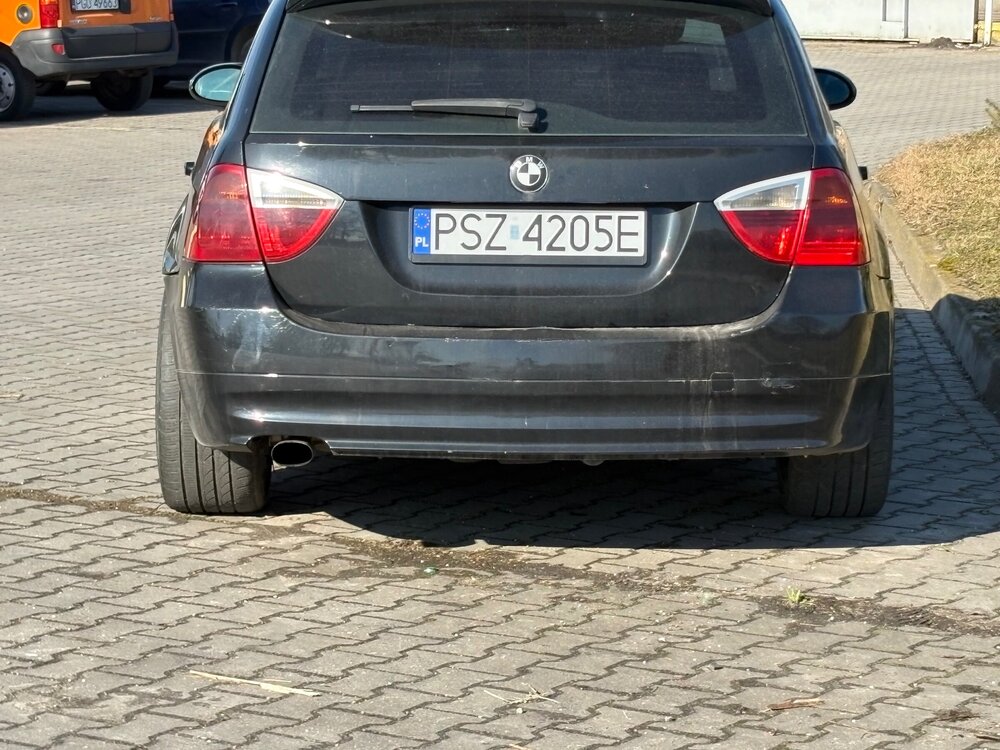

  1. Po zakupie miałem mała przygodę z krawężnikiem przodem a dokładniej prawą stroną pogiąłem wahacz i drążek. Wymieniłem kompletnie wszystko z przodu oba drążki + końcówki , łącznik stab. wahacze 4szt. amortyzatory ze sprężynami (przód tył) MTS -20/-30mm zalozylem jeszcze koła 19stki Auto cały czas źle się prowadziło bujało po drodze na dziurach nie dało się jeździć (pełna geometria była ustawiona 4 razy i wciąż to samo) zanim 5raz pojechałem geometrię w między czasie załozyłem dystanse tył 20mm i przód 15mm po tej zbieżności auto nadal myszkuje po drodze i nie jest w porządku Na dodatek patrząc na tył auta lewe koło jest szerzej o +/- 1cm pod prawego . Na dziurach trze tylko lewa strona. Nie wiem co mam zrobić miał ktoś może podobny przypadek z tylną osią? Gdzie się udać? gdzie szukać przyczyny?
