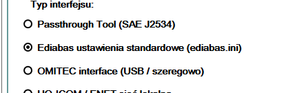

  1. @piotr520 tak z inpą się łączy, normalnie błędy zczytuje mogę kasować, wejść w status i sprawdzać prace silnika
