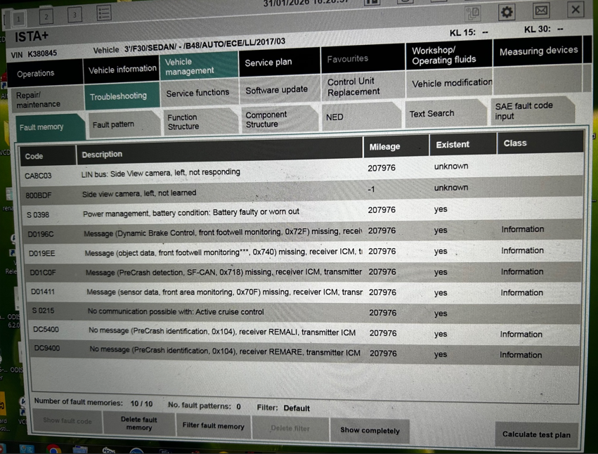

  2. Błędy z dzisiaj. Sekwencja: - Sprawdzenie błędów za pomocą OTOFIX (załącznik) - Usunięcie błędów - Powrót na OTOFIX tylko błędu CA8C03 Magistrala LIN: kamera Side View, lewa, nie odpowiada Stały - Podpięcie ISTA (załącznik) 2026-01-31_16-15-35.pdf

  4. Cześć, Auto: BMW F30 330ix 2017 rok, 252KM, 207kk przebiegu. od jakiegoś tygodnia borykam się z pewnym, uciążliwym tematem. Po odpaleniu samochodu pojawia się komunikat "Awaria ostrzeżenia przed kolizją", po czym znika i za jakiś czas pojawia się ponownie i tak w nieuregulowanych cyklach. Dzisiaj poza tym pojawiło się także coś nowego jak "Ostrzeżenie przed kolizją wyłączone" - ten komunikat pojawił się tylko raz. Zacząłem testować jak to się zachowuje i mam po lewej stronie od kierownicy, pod pokrętłem światłem możliwość aktywowania/dezaktywowania systemu ostrzegania przed kolizją (domyślnie włączony), gdy wyłączyłem i włączyłem ponownie od razu pojawił się komunikat "Awaria ostrzeżenia przed kolizją" i wszedł komputer w menu, gdzie za pomocą checkboxów mogłem włączyć opcję ostrzeżenia przed kolizją oraz ostrzeżenia przed pieszymi. Mogłem to włączyć dla pieszych, ale checkbox dla kolizji nie działał. W menu pojazdu mogłem natomiast sterować odległością wykrywania kolizji i ta opcja była aktywna. Stwierdziłem, że zrobię test na aktywnym tempomacie. Odpaliłem go i po jakimś czasie pojawił się komunikat "Awaria aktywnego regulatora prędkości" i tempomat się wyłączył. Wyłączyłem przyciskiem ostrzeganie przed kolizją i włączyłem zwykły tempomat. Po aktywowaniu przycisku ostrzegania przed kolizją dostałem komunikat o "Awaria aktywnego regulatora prędkości" i nie mogłem już włączyć nawet zwykłego tempomatu. Dodatkowo (nie wiem na ile to może być powiązane), gdy chcę podczas parkowania włączyć kamerę boczną, to dostaje komunikat, że kamera side view uszkodzona, ale kamera działa normalnie i przesyła obraz prawidłowo. Odpowiadając na wczesne pytania: - Tak, czyściłem szybę za kamerą KAFAS po obu stronach - Wykluczyłbym wilgoć, oblodzenie radaru, bo auto było ostatnio parkowane w ocieplanym garażu przez 24h, a i tak pojawił się komunikat - Napięcie spoczynkowe akumulatora to 12.4V, po naładowaniu do pełna i tak powiadomienia się pojawiają. - Nie miałem możliwości podpięcia samemu auta pod komputer, natomiast jak już usterka występowała byłem na wymianie tarcz i klocków. Mechanik potwierdził, że po usunięciu błędu i odpaleniu zapłonu pojawia się błąd "Awaria ostrzeżenia przed kolizją" od razu. Czy ktoś z Was ma jakiś pomysł? Zdjęcia komunikatów w załączniku.
