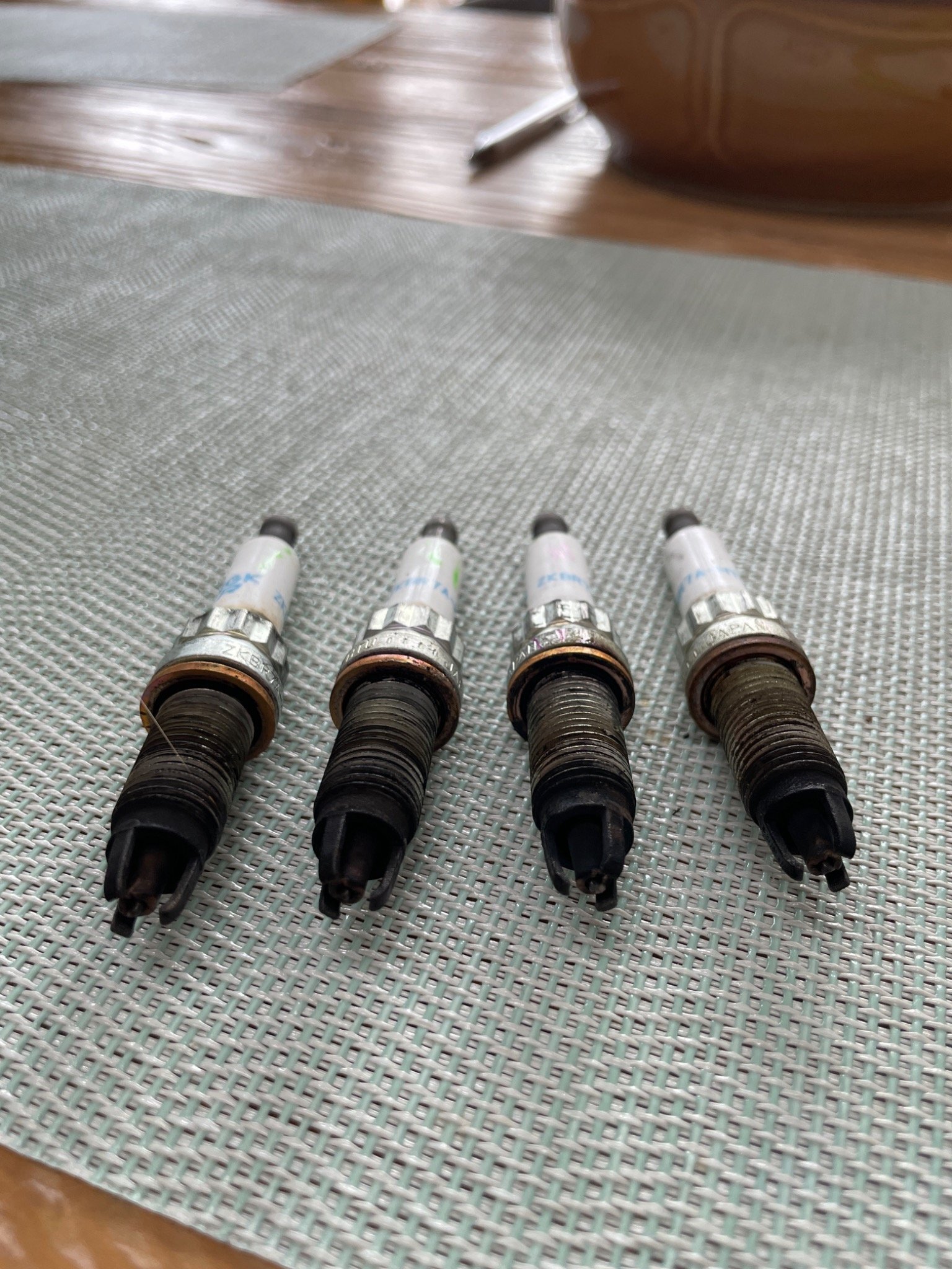

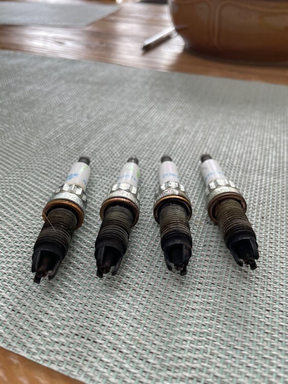

  7. Witam! Pierwsza Bawaria, zły wybór po fakcie, Kupiłem i przyjechałem z Niemiec... e91 2009r n43 318i 105kW Przebieg 112k Na zimnym na początku miał nierówną pracę, ale szybka mijała i bez check engine. Zrobił 1400km trasę z małymi przerwami na postój etc. Następnie podczas spokojnej jazdy po mieście tego samego dnia, w korku wszedł w nierówną pracę( zapalenie check engine) przy pierwszej diagnozie na stacji diagnostycznej pokazało błąd katalizatora. Kolejnego dnia, ciężko z rozruchem, bardzo telepie na zimnym, biały dym na zimnym z tłumiki, zapach benzyny wokół auta, migający check engine, plama czarna za wdechem, po rozgrzaniu problem ustępuje lecz nadal świeci check. Wymieniłem świece, ale problem nadal występuje. Nie oczekiwałem wielkich zmian, ale patrzcie na świece... * ostatnio jeszcze mi uszczelką przy chłodnicy oleju wywaliła olej, to szybko zgasiłem i auta nie ruszam, oddaje do mechanika, ale nie mam nikogo w okolicach Radzymina k. Warszawy. WhatsApp Video 2026-01-27 at 17.02.46.mp4 WhatsApp Video 2026-01-27 at 17.02.19.mp4 WhatsApp Video 2026-01-27 at 17.00.42.mp4
