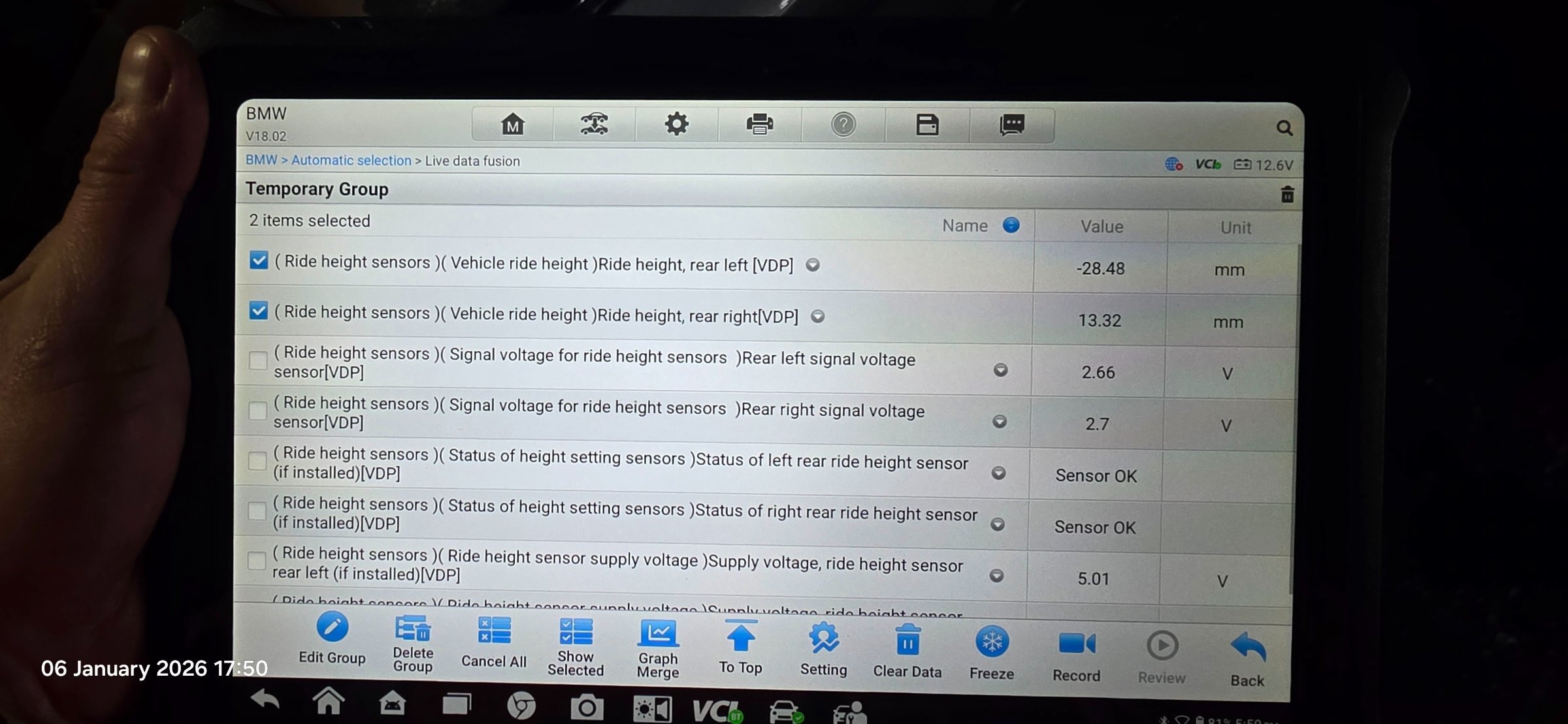

  1. Okazało się ze to ten chiński zawór elektromagnetyczny był zepsuty. Dzięki za podpowiedz.

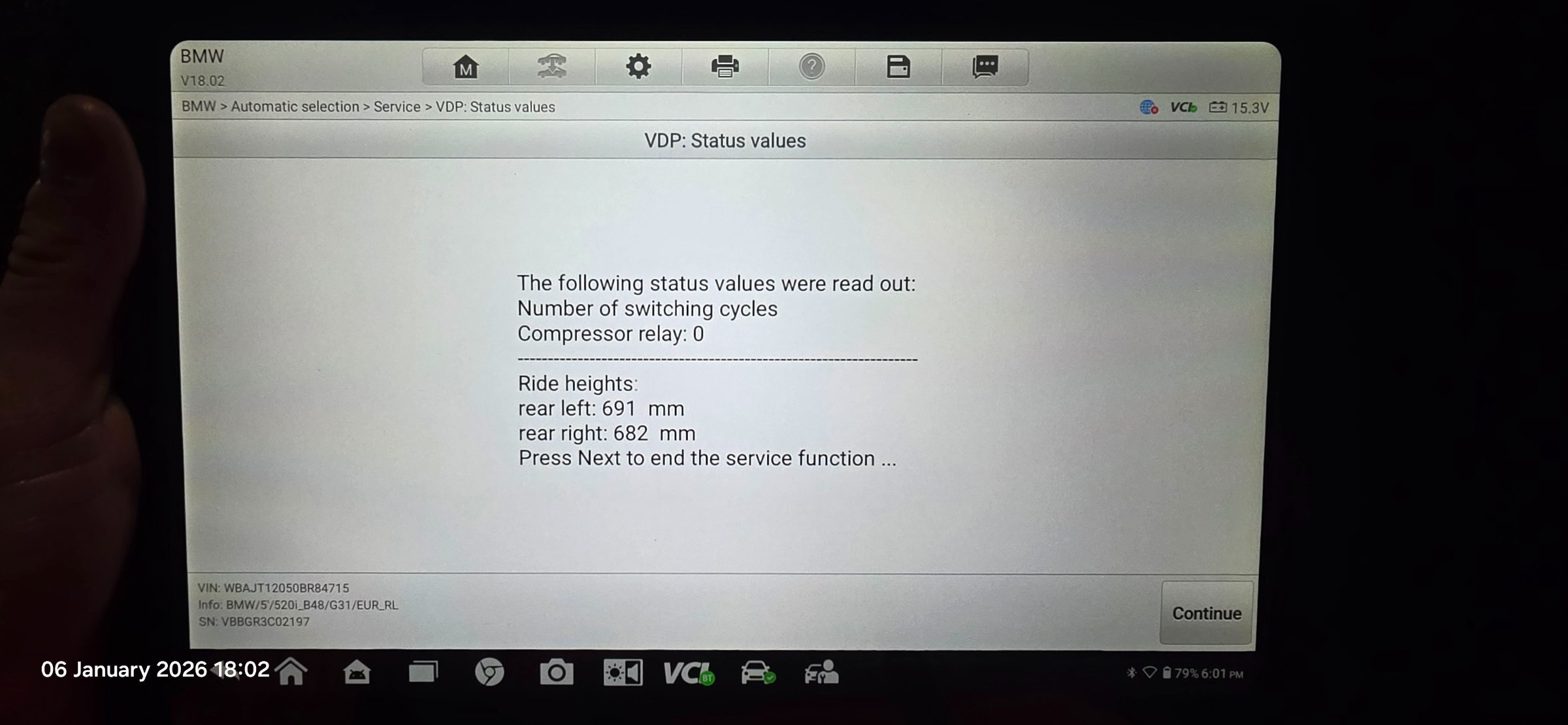

  2. G31 B48 2019 Witam, posiadam problem z zawieszeniem pneumatycznym na tylnej osi które jest nie równe. Lewa strona jest około 10-20mm wyżej od prawej i powoli kończą mi się pomysły. Komputer nie zgłasza żadnych błędów, próbowałem z kalibrowac zawieszenie i dalej to samo. Kompresor działa, nie słyszę żadnych odgłosów uciekającego powietrza, rano auto jest na takim samym poziomie podniesienia. Zawieszenie jest ok, wachacz do którego przyczepiony jest sensor wysokosci też nie uszkodzony z obydwu stron. Jedyny punkt odniesienia który mam to ze sensor wysokości z lewej strony pokazuje ujemną wartość i zgaduje ze komputer próbuje zrekompensować ta różnice pompując leqa poduszkę wyzej, prawy sensor dodatnia gdy auto stoi na równej powierzchni. Kupiłem używany sensor oryginalny na sprawdzenie lewej strony i pokazuje to samo, negatywna wartość. Wykonalem testu poduszek powietrznych i auto podnosi i obniża bez problemu ale na maxymalnej wysokości i podczas jazdy dalej utrzymuje różnice 10mm-20mm. Wcześniej przy kompresorze został wymieniony Solenoid Valve na chińczyka ale wszystko działało. Bateria także została wymieniona i zaprogramowana w tym miesiącu na oryginal przed pojawieniem sie problemu, nie wiem czy to coś wniesie. Dziękuję za pomoc.
