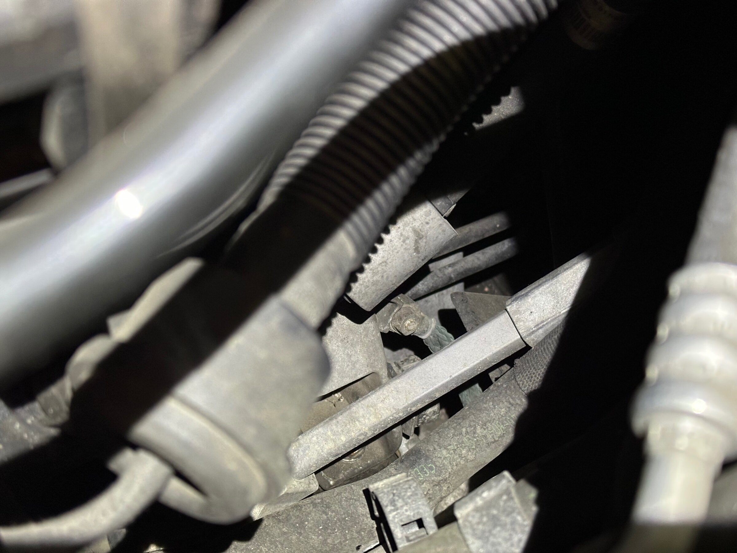

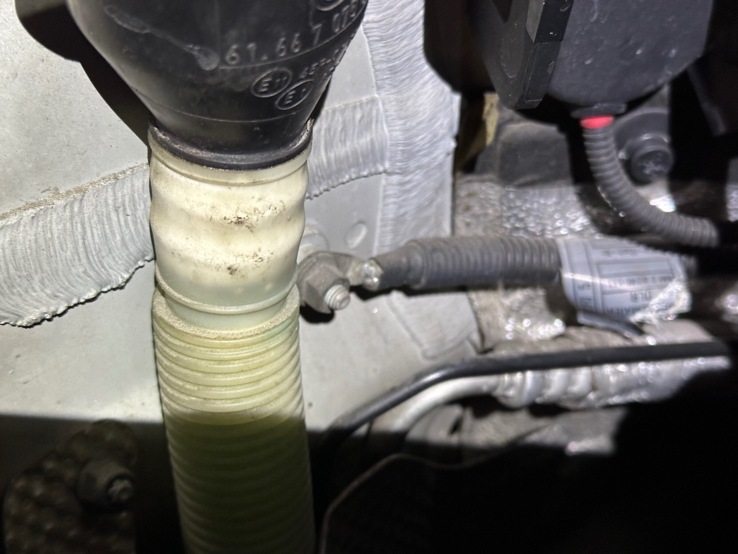

  1. Połączyłem masę silnika z masą koło wlewu płynu do spryskiwaczy. Nic nie pomogło. zwróciłem uwagę, że słychać dwa dźwięki (coś się kręci) jeden to chyba pompa paliwowa a drugi jakby rozrusznik ale nie zazębia z silnikiem. Jak zweryfikować w którą stronę się kręci rozrusznik, bo widziałem na necie, że są takie co się kręcą zgodnie z ruchem wskazówek i przeciwnie też ?

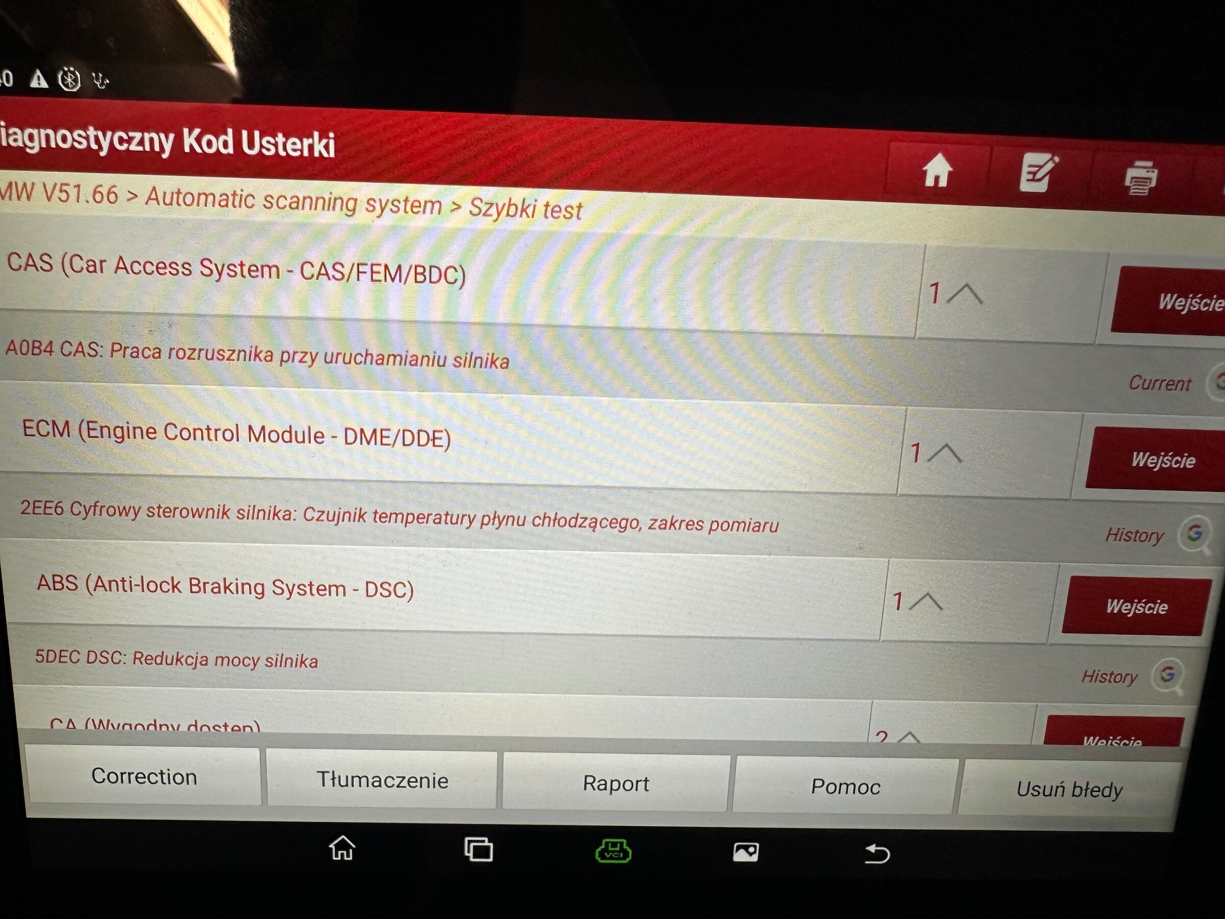

  5. Zerknij proszę na screena. Do wymiany?
  6. Kabel masowy raczej nie bo reszta rzeczy działa…
  7. Wynika na to, że rozrusznik padł. Sprawdzałem w sieci potencjalny nowy natomiast nie wiem jak określić kierunek obrotów…. nawet filmik z wymiany rozrusznika obejrzałem ? raczej do tego się zabiorę, tylko żeby dobry kupić ?
