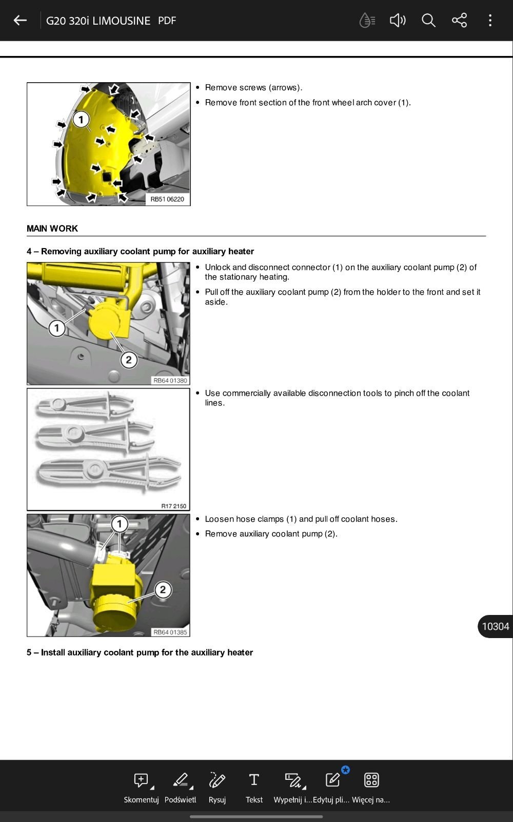

Zanim dopadnę ową Istę (nieco trwa) czy mógłby mi ktoś sprawdzić numer części pompy. Pompa jest w lewym nadkolu, zgodnie z rysunkami serwisówki - wklejam poniżej. Dane: G21, 320d xd, '21 Sporo takich pomp w necie od 70 do 800PLN, różnice w króćcach. Przykładowa fotka też wklejam.

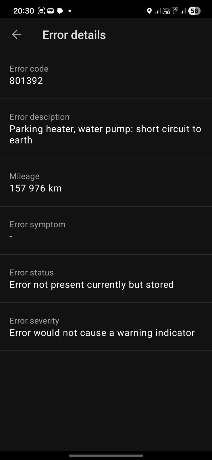

Błędy (pompa Webasto i zablokowane Webasto) się kasują i wracają jak kliknę start Webasto - więc na moją diagnozę z poprzednich aut trzeba się przyjrzeć temu co wywołuje blokadę. Czyli co zrobić z: 801392 Parking heater, water pump: short circuit to earth, (Screen jak powyżej) Czyli Webasto, pompa wody: zwarcie do masy. Wie ktoś gdzie ta pompa? Zakładam że w Webasto, jakiś rysunek coś? Pomysły? Może tylko jakaś zalana uszkodzona wtyczka. PS: ok ten interfejs i apka super. I z ciekawości poklikalem bimmer code - uruchomienie automatycznej zmiany pasa pewnie przetestuje i opiszę w innym wątku.

No dobra, adapter odpalony. Błędów 21..., co najważniejsze są błędy od Webasto. Na razie nic nie kasowałem (mam bimmerlink pełny). Wklejam na początek te od webasto - wg opisu, błąd był ale już nie występuje, pytanie czy samo wykasowanie mam kliknąć czy coś innego. Te od Webasto: Integrated automatic heating / air conditioning system 3 errors 801392: Parking heater, water pump: short circuit to earth - poniżej skreen, ze już nie występuje. 80139A: Parking heater: Heater locked E70C2F: AC-LIN: auxiliary heating does not respond Samo zwarcie wydaje mi się poważne ale co ciekawe już nie występuje. Zresetować wszystko? Pytanie też jak odblokować owe webasto - czy sam reset błędów, czy opcji mam szukać (na razie miałem niestety 10min na wsio - jutro będzie więcej czasu). Poniżej pozostałe błedy: Central gateway module 3 errors 801C16: Faulty falling asleep in the state of standing functions_customers_not_ in the vehicle 801C17: Requirement for the status of Parken_BN_iO Sleep preventer 801C18: Requirement for the status of Parken_BN_niO sleep preventer Receiver audio module 3 errors B7F490: Control unit reset B7F500: Driver's microphone not calibrated D6D416: Message (ASIL gong 1, 0x26D): failure or signal invalid Body Domain Controller 3 errors 804081: Production readiness to drive: faulty 804136: CKT: Disabled 8044FC: Interior light layering FI_LIN-2: Number of layering slaves incorrect Driver Camera System 1 error 808600: The camera is covered at close range. Telematic Communication Box 1 error 03178A: SIF: General Mobile Network Errors Headunit High 7 errors 031798: SIF: BT Audio Browsing 03179D: SIF: SMS 031795: SIF: phone book 031793: SIF: connection WLAN 031799: SIF: connection app 031791: SIF: connection BT B7F89E: Security: Secure Time Backend certificate invalid Trailer module 2 errors 80282C: AHV motor: overcurrent shutdown 802832: Trailer hitch: intermediate position detected

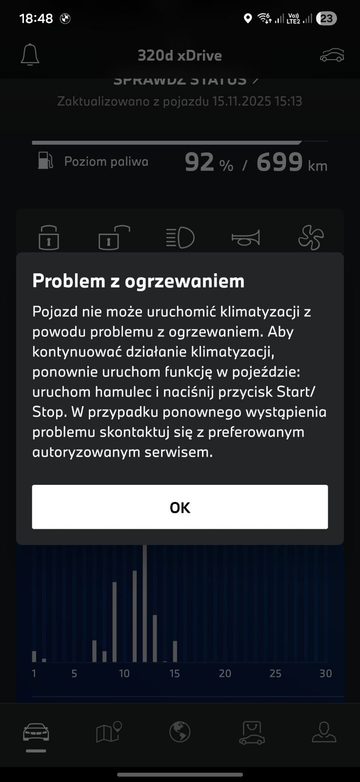

Hej, szukałem i nie znalazłem podobnego tematu, mało jest o niedziałającym webasto. Natomiast może ktoś wie jak do tego w ogóle podejść. Otóż auto mam z 2021 (kupiłem w 2023). Wszystko działało w zimę 23 i 24. Czy to ze środka, czy zaprogramowane czy z aplikacji, a teraz nie działa Webasto wcale. Aplikacja daje mi błąd - załączam screen. Nie ma tu na pewno problemu z usługą bo to jest free lifetime. Podobnie na pilocie z wyświetlaczem po prostu błąd. W aucie klikam ale nie działa, nie zapala się magiczny znaczek podgrzewania (płaski dash z 3 strzałkami do góry) i nie grzeje - nie słychać websto (pompki). Oczywiście jak jest ciepło sama wentylacja działa. W aucie w środku nie ma żadnego błędu. Nie mam czym przeczytać błędów ale jak powiecie, że kupić interfejs - to mam na oku taki: INTERFEJS DIAGNOSTYCZNY DO BIMMERCODE BMW BIMMERLINK BIMMERTOOL VLINKER BM+ Jakieś pomysły co się wykrzaczyło? Pozdrawiam PN
