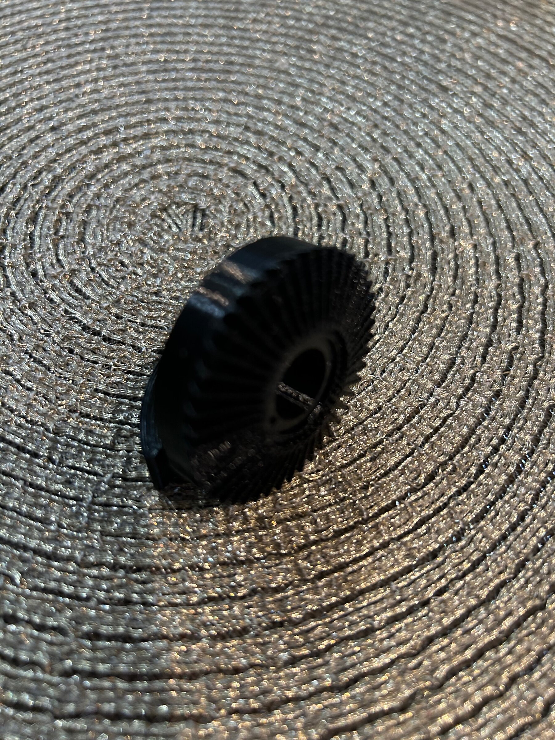

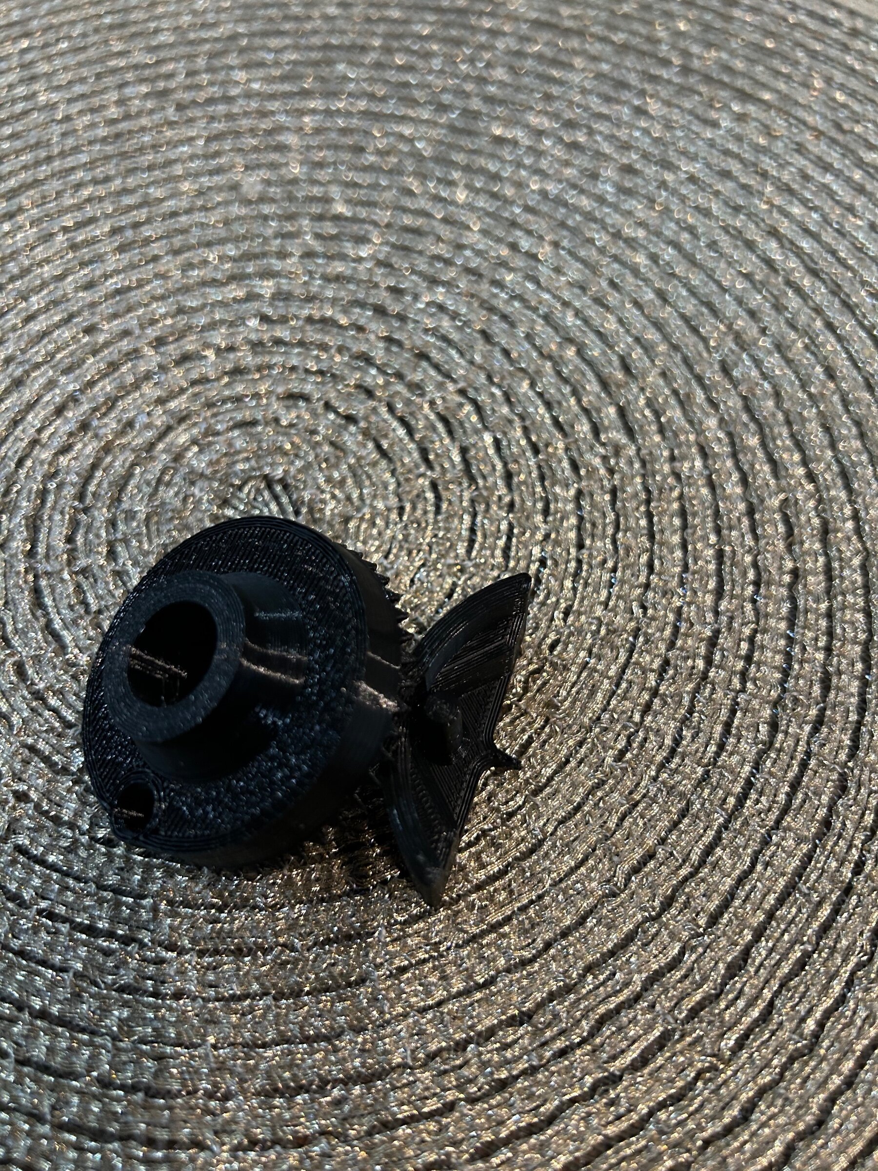

  1. Wyłączyłem spojler ponieważ w trasie ból głowy gwarantowany Po gruntownych oględzinach faktycznie okazało się że zębatka w module spojlera jest uszkodzona, lecz opcję naprawy znalazłem nie za 2000e tylko za 50e. Właśnie przyszła zębatka. Z braku czasu, za dwa tygodnie próba wymiany. Oczywiście zrobię foto relację dla potomności.

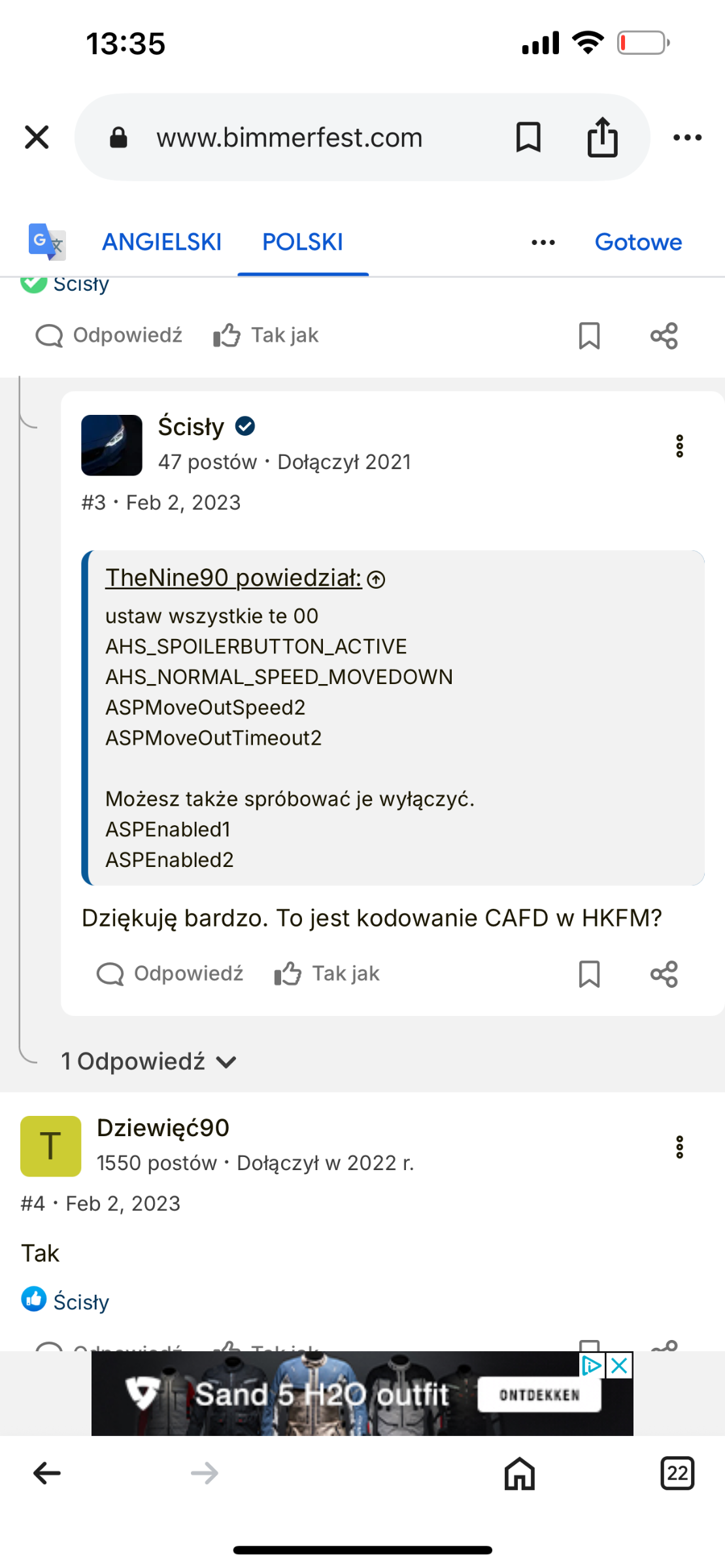

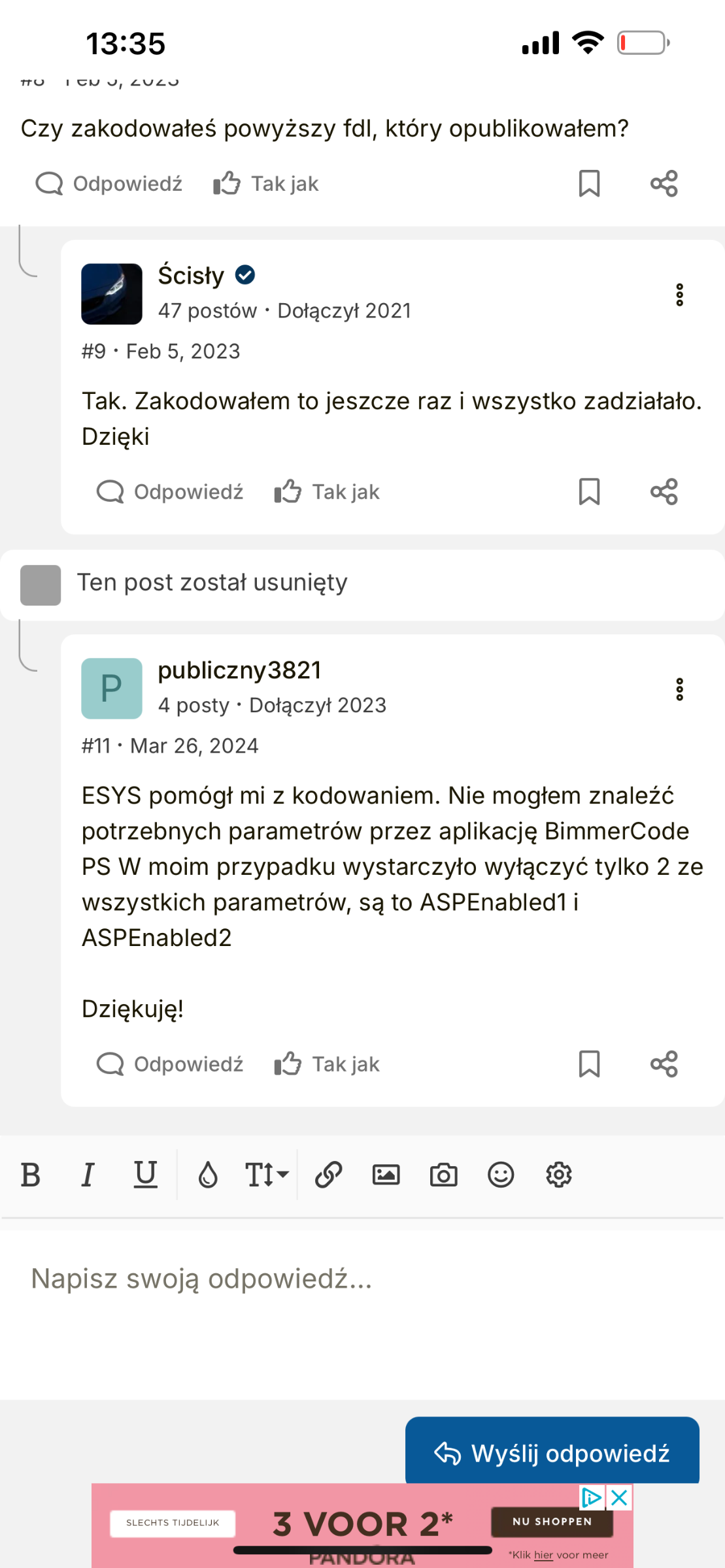

  2. Witam ponownie. Okazało się że można zablokować spojler tak żeby komunikat uszkodzonego spojlera wyłączyć. Próby były różnymi programami, aż w końcu ogarnęła to insta+ procedurę znalazłem na angielskim forum. Dla potomności wklejam przetłumaczone screeny…
