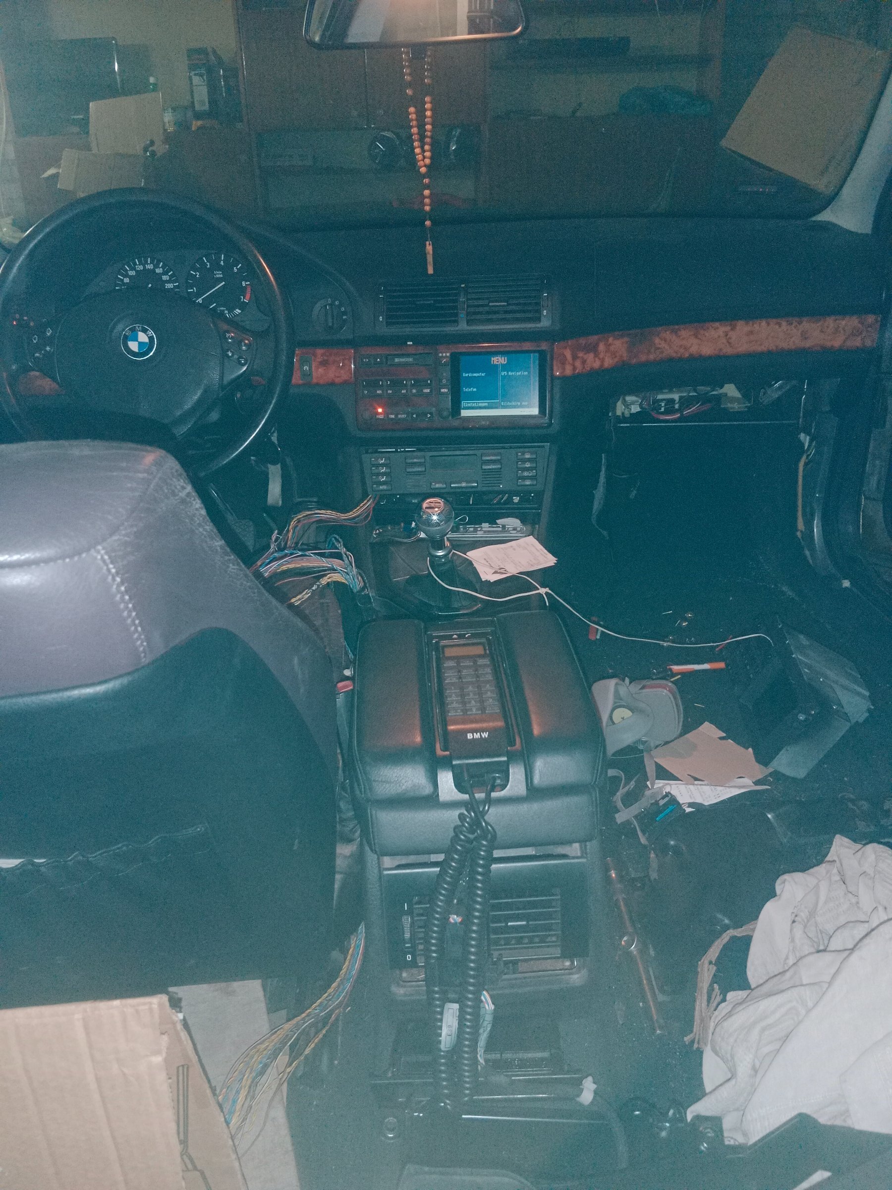

  3. Witam jestem w trakcie budowy swojej 520i wymarzonej leci jej 11 rok u mnie i wreszcie spełniam marzenia a więc: Dołożyłem telefon Dodałem navi 3/4 ale bez opcji navigacji, utknąłem w miejscu bo chciałbym aby mi pokazywał board komputer, dołożyłem zegary Low Obc, da się jakoś zrobić żeby godzina i data była?

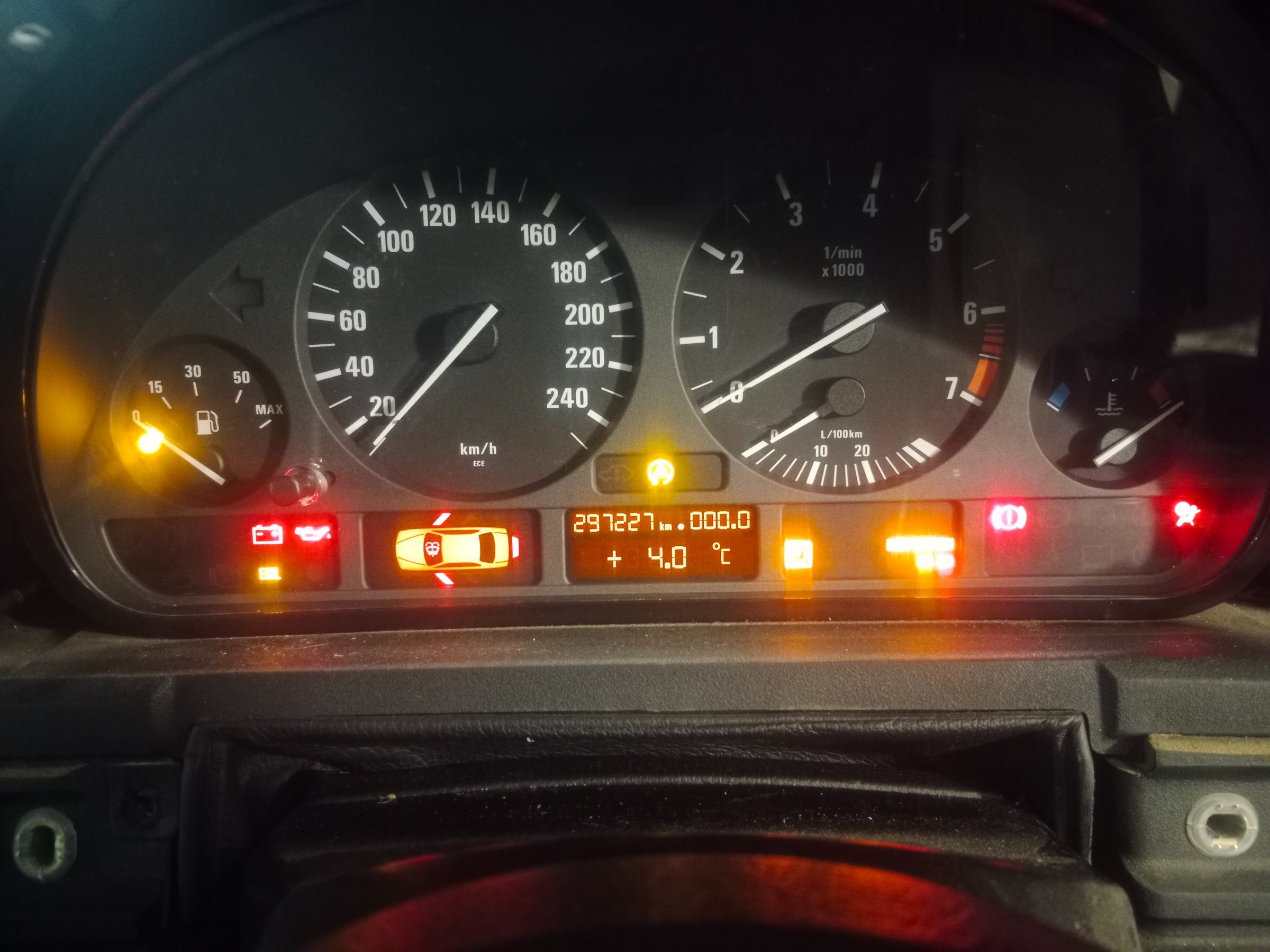

  4. Wiesz co udało mi się Pasoftem ustawić, u siebie miałem bieda zegary i tam bez Can zegary chodziły i tutaj musiałem to samo zrobić tzn żeby sygnałów nie czytało z Can. Nie wiem czy to będzie dobrze w przyszłości, dołożyłem manetkę z OBC bo też nie miałem
  5. Witam mam problem z zegarami, otóż fabrycznie mam najmniejsze zegary, tylko wyświetlają temperaturę otoczenia Chciałbym je wymienić na Low Obc, niestety podłączyłem takie i nic nie działa oprócz poziomu paliwa, wszystko się świeci, obrotomierz nie działa, temperatura silnika na full i wszystkie kontrolki się świecą
