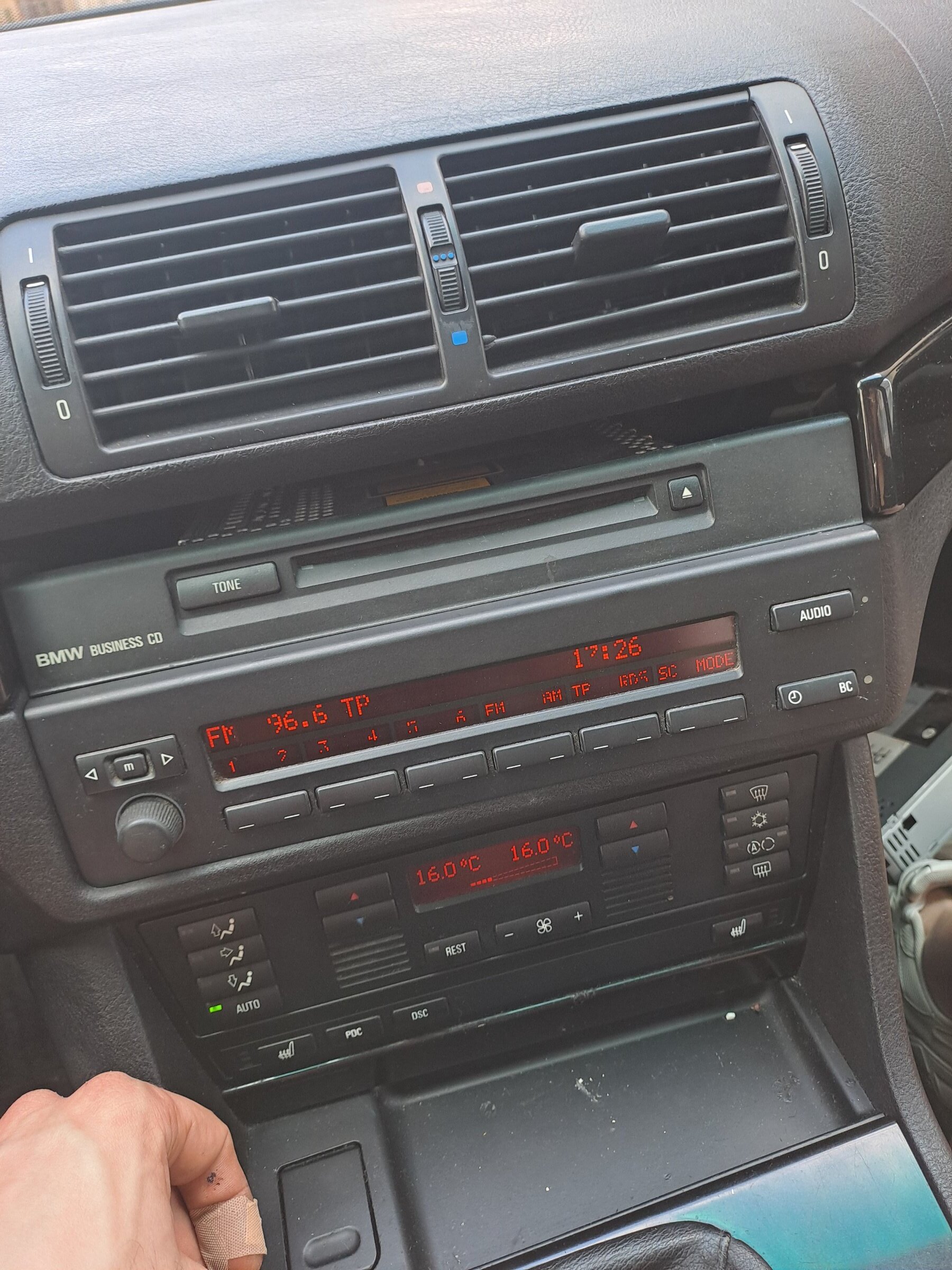

  8. To odpowiem sobie sam jeszcze raz ramkę kupiłem, podobno była z przedlifta i pasowała bez problemu. Radio siedzi i gra bez problemu i w końcu mam ORI wygląd a nie jakąś chińską abominację...temat można zamknąć.

  10. Cześć, Odszczurzam auto po poprzednikach i mam dwie usterki, które wydaje mi się związane są z kodowaniem a mianowicie: 1. Kompresor klimy nie załącza się ze śnieżynki od razu. Po kilku minutach od kliknięcia śnieżynki włącza się i działa, tak samo wyłączenie działa z opóźnieniem. Wydaje mi się, że ktoś wymieniał panel klimy. Sama klimatyzacja działa i mrozi super a panel przełącza i funkcjonuje poza tym bez problemu. Którą opcję trzeba przełączyć i w który module w NCS Expert? Szukam i nie znajduję w internecie nigdzie dokładnego info a w samym module klimatyzacji też nie znalazłem żadnej opcji dotyczącej kodowania panelu. Dodatkowo zauważyłem, że opcję EC_LUEFTER mam na nicht_aktiv i nawet jak dałem na aktiv i nadpisałem to wentylator klimy nadal nie ruszył - nie wiem czy to związane i czy jest po prostu zepsuty - ktoś wie za co odpowiada ta opcja? 2. Ktoś u mnie wywalił MIDa i wstawił chińskie radio. Przywróciłem oryginalne rozwiązanie, które ma przycisk BC oraz radio BMW Business CD lecz nadal wyświetlacz na liczniku nie działa. W sensie jak wyskoczy błąd to pokaże go i zaraz zniknie lecz nie ma możliwości przełączania manetką opcji i wyświetlania godziny, spalania itd. na panelu OBC wszystko działa poprawnie. Tu również proszę o podpowiedź, którą opcją trzeba to ewentualnie zakodować bo podejrzewam, że trzeba to dokodować jakoś po zmianie MIDa ale mogę się mylić. Z góry dziękuję za pomoc
  11. Dla potomnych dodam, że kupiłem zestaw jak w załączniku na allegro po roczniku po prostu i wszystko gra. Poluję teraz tylko na ramkę montażową. Czy przed/po lift pasują zamiennie?
  12. Cześć, W moim świeżo kupionym E39 ktoś wywalił ori rozwiązanie i jest wrzucone radio 2 DIN chińskie. Chciałbym przywrócić oryginał. Wg kodów wyposażenia mam: 650 CD-Player 661 Radio BMW Business Mam też na pokładzie wyświetlacz na liczniku co pokazuje błędy i zakładam, że przez to, że nie ma tego "komputerka", który jest jakby częścią radia nie działa to do końca poprawnie. Wersję mam bez navi i telefonu. Czy ktoś może wskazać mi np. na allegro: 1. Jakie konkretnie radio jest zgodne z ww. kodami wyposażenia, rozumiem, że jest to panel do sterowania BC, godziną, radiem itd. oraz w osobnym panelu napęd CD? 2. Rozumiem, że do montażu oryginalnego radia potrzebuję jeszcze ten plastikowy szkielet przykręcany do deski i dopiero w to montuję radio i CD?
