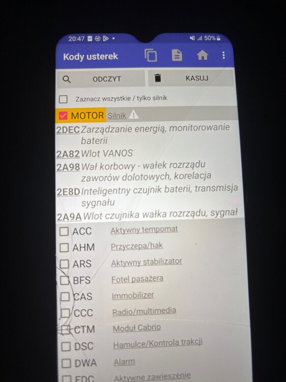

  1. Witam, mam problem z bmw e60 525i 218 km n52. Od kilku dni za każdym razem przy włączeniu auta Na biegu jałowym drży cały silnik, falują obroty, jak jadę to jakby moc była normalnie ale jak się zbliżam do świateł albo skrzyżowania to wiadomo obroty spadają i wtedy silnik się wyłącza, wyskakuje check engine , wyskakują takie błędy: 2a98 wał korbowy- wałek rozrządu zaworów dolotowych, korelacja, 2a82- wlot VANOS, 2a9a wlot czujnika wałka rozrządu. Wyczytałem na forach że warto wyczyścić elektrozawory vanos ew. zamienić miejscami i tak też zrobiłem ale bez skutku. Wcześniej były też błędy na wszystkich cylindrach ale zniknęły i już się nie pojawiają. Co myślicie? Cewki, świece, czy coś jeszcze innego? Dzięki z góry za porady
