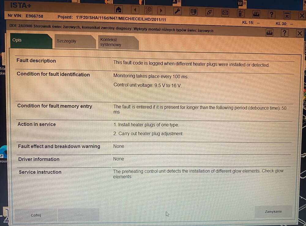

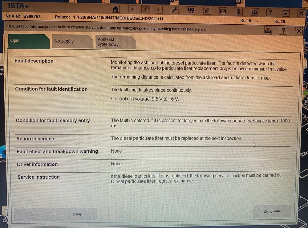

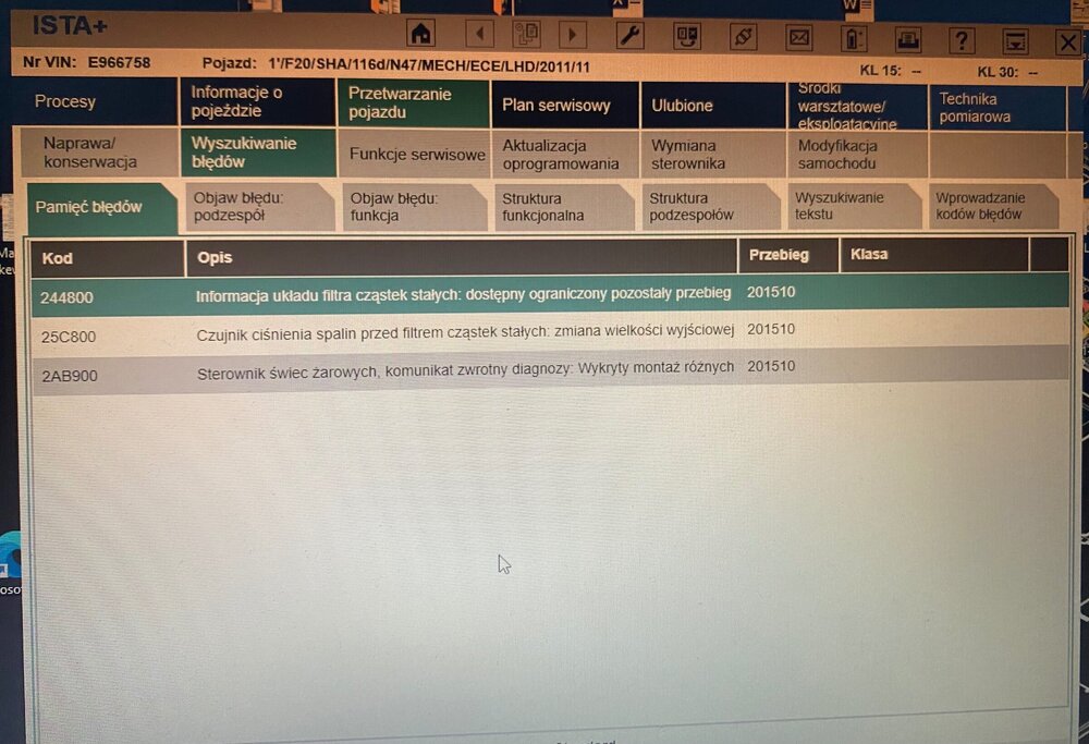

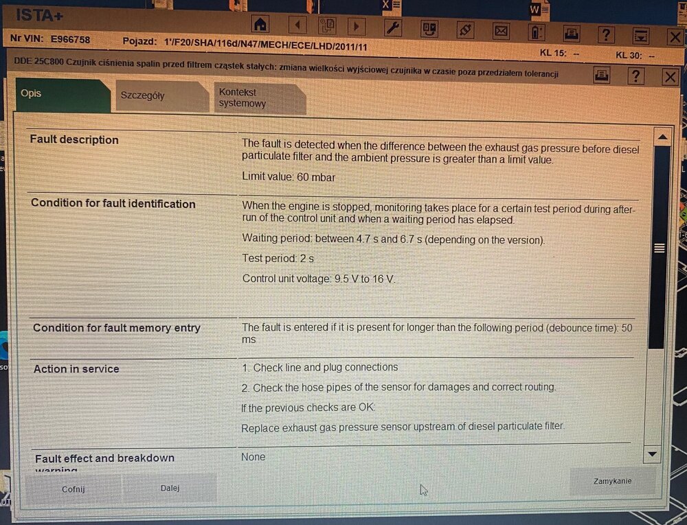

  2. To jest możliwe? Nie ma szans, że to jakaś pierdoła? Jeszcze do wczoraj, do momentu zaparkowania w garażu, wszystko wydawało się w 100% w porządku.
