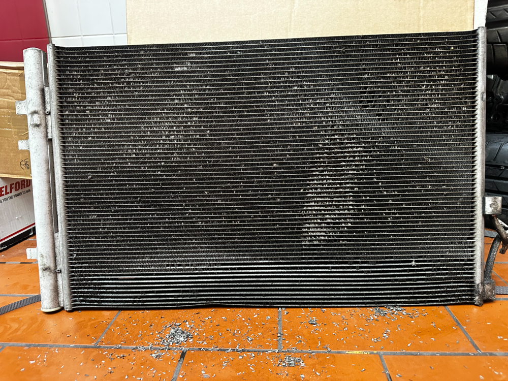

Nie oczekuję żadnego współczucia. Na biednego nie trafiło, jak to się mówi. Nie w tym rzecz. Po prostu widziałem mnóstwo tematów nie domkniętych i bez konkluzji. Dlatego postanowiłem się podzielić swoimi doświadczeniami. Mam zakład w pobliżu który specjalizuje się w BMW w Southampton UK ale co z tego jak terminy mają odległe. Kolejna sprawa o której nie wspomniałem to, to, że posiadam ubezpieczenie od napraw i postanowiłem zgłosić to do mojego ubezpieczyciela. Jak się potoczyły losy tego zgłoszenia to nie jest merytorycznie istotne. Istotne natomiast jest to że powiązanie zawodzącego dźwięku z pracą klimy nie jest takie oczywiste. Jeśli usłyszysz dziwne dżwięki w swoim aucie najpierw wyłącz klimę aby sprawdezić czy to nie jest czasem przyczyną anomalii. Ja straciłem 2 miesiące zanim przypadkiem nie wyłączyłem klimy i zaległa cisza. Jak już pisałem stawiałem na różne usterki a przyczyna okazała się trywialnie prosta i relatywnie tania w naprawie we własnym zakresie. Sam zdecydowałem się na diagnostykę problemu w BMW bo w tym kraju nie ma serwisów specjalizujących się w naprawie A/C sami k..wa napełniacze mieniący się serwisantami, niestety panowie to nie Polska. Ja sam zarabiam sporo i rozumiem że za serwis należy płacić, zdecydowałem się na diagnozę w ASO i byłem świadomy ile to będzie kosztowało. Nie jest to przedmiotem moich żali, chciałem jedynie opowiedzieć tą historię dla mniej zasobnych kolegów których podobna historia może dotknąć.

Witam serdecznie, opowiem o finale tej historii, może komuś się przyda w diagnozie problemu. Sprawdziłem i adaptowałem klapki systemu klimatyzacji. Adaptacja przebiegła pomyślnie. Sprawdziłem wszystkie bezpieczniki powiązane z systemem klimatyzacji, wszystkie były sprawne, ISTA+ nie pokazała żadnych błędów. Przy okazji sprawdzania bezpieczników wymontowałem schowek i moim zdaniem nie ma możliwości wymiany tych klapek bez zdemontowania całej deski oraz ramy pod nią, ale do rzeczy. W moim przypadku okazało się że klapki i cała reszta pod deską działa poprawnie. Stawiałem na kompresor lub te głupie klapki( dobrze że nie dałbym sobie ręli za to uciąć bo k..wa teraz bym nie miał ręki). Oddałem auto do ASOw Southampton UK, diagnoza kosztowała mnie 570 funtów, wymienili A/C condenser czyli ten radiator umieszczony z przodu auta obok chłodnicy wody. Wymienili jeszcze przy okazji jakiś przewód płynu chłodzącego bo coś było z nim nie tak i 4 uszczelki do a/c condenser. Razem skasowali mnie 1300 funtów czyli jakieś 7500PLN. Z tego co wiem to chłodnicę klimy da się wyrwać w zamienniku za jakieś 400PLN a uszczelki no nie wiem z 50PLN plus napełnienie układu z no nie znam cen w polsce ale strzelam 250PLN razem jakieś 700 zł a nie 7500zł. Może komuś się to przyda w przyszłości. Stawiałem na kompresor albo klapki przez to wycie ale bym się wp...olił w koszty. Chłodnica klimy to była ostatnia rzecz która przyszła mi do głowy. A tak swoją drogą to z czego oni robią te auta obecnie, w moim Mercedesie E320CDI z 2004 roku klima ciągle działa od nowości i nie ma z nią żadnego problemu. Zawieszenie w tym dziadku wygląda 1000 razy lepiej niż w 8-9 letniej Bmce. Czas umierać. Załączam zdjęcie chłodnicy klimy i tego co się z niej wysypało
