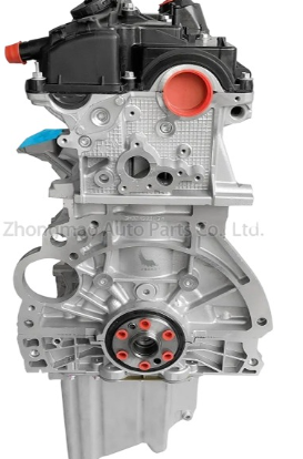

Otwory pod zaślepką głowicy n46b20b
Tak tak, wiem bo właśnie ją wymieniałem, tyko pech chciał ze do mniejszego otworu wpadło mi ciało obce. I zastanawiam się gdzie popłynie, o ile wypłynie z głowicy:/
Hej, mam pytanie odnośnie silnika n46. Czy ktoś wie od czego dokładnie są te dwa otwory na głowicy. Chodzi mi o to czy są one ze sobą połączone czy są to dwa oddzielne kanały chłodzenia ?
