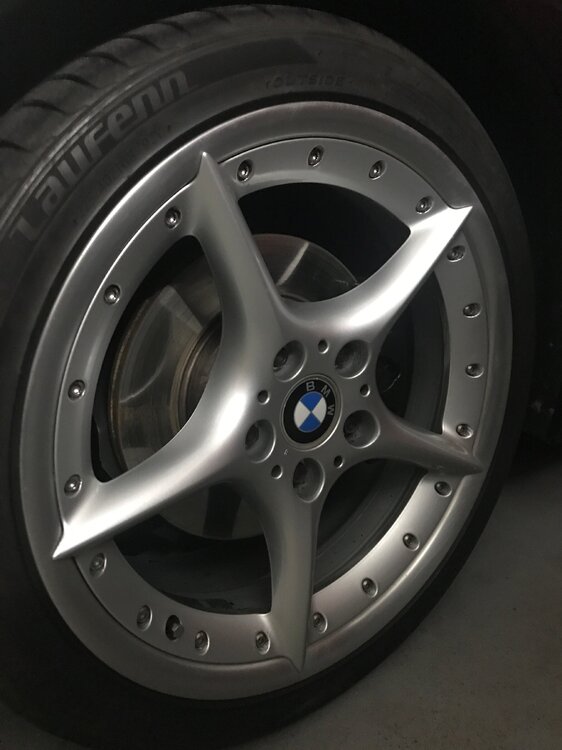

    Dzień dobry, Czy ma ktoś doświadczenie z regeneracją takich felg? Mam wątpliwość czy można je bezkrytycznie rozkręcić a po regeneracji poskładać. pozdrawiam
