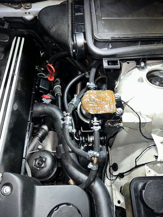

  1. Panowie czy można zastosować jakiś inny zamiennik zaworu zwrotnego ciśnieniowego ?
  2. Mam coś podobnego ale niestety nie rozwiązuje to problemu
  3. Niestety ale nie posiadam nic takiego na wężach i czy to może być przyczyną?
  4. A jak to można sprawdzić na komputerze ?
