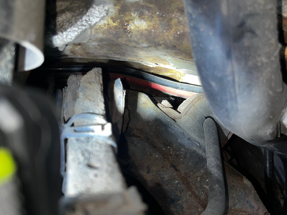

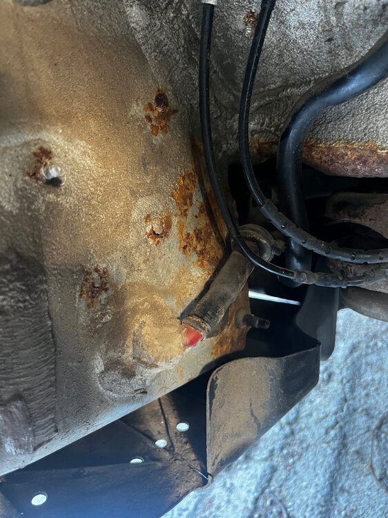

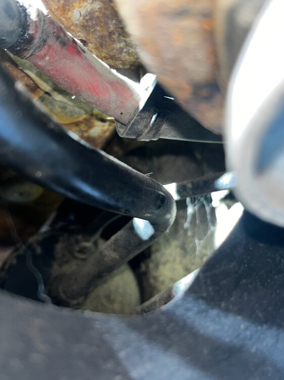

  1. Udało mi się zdjąć nadkole, i mam wrażenie że ktoś te przewody ewidentnie kiedyś próbował „naprawić”. Dołączam zdjęcia w załączniku
  2. Widzę że jest dużo możliwości co mogło paść. Wiecie może gdzie mogę z tym pojechać żeby mnie nikt na kasę nie orżnął? Najlepiej bliska okolica Gdańska żebym mógł tam dojechać samodzielnie a nie na lawecie
  3. Akumulator wymieniał poprzedni właściciel, zorientowałem się że ładowania nie ma dopiero jak mi w zimę padł akumulator do zera, do tego stopnia że musiałem go wyciągać bo po kablach nie odpalało auto. w OBDeleven próbowałem zarejestrować akumulator ale ten co jest wsadzony ma pojemność 95Ah, a w aplikacji jest tylko 90 i 100 jak pamietam
  4. Klema ma IBS z tego co wiem, błędów w kompie nie mogę znaleźć po podłączeniu OBDeleven
