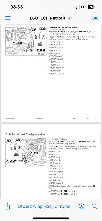

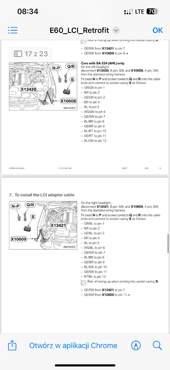

  2. Witam poszukuje schemat do podłączenie lci h7 soczewka.Jak zamówiłem Ori kostki to przyszła mi też na e-mail pdfka z retrofitem lecz tylko tam jest pokazane jak podłączyć ahl lub bi xenon a nie ma zwykłych h7 może ktoś posiada taką wiedzę i może się z nią podzielić
