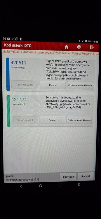

    Panowie doradźcie o co tu chodzi Kupiłem BMW xdrive i okazało się że reduktor i nastawnik jest spalony i nie ma napędu na 4x4, okazało się że przyczyną jest zły dyfer, most który został wymieniony ze złym przełożeniem niż przód. Reduktor został naprawiony i mechanik wymienił mi most na odpowiedni z takim przyłożeniem jakim powinien być. Wpiął kostkę od reduktora i się przejechał i powrocil nowy błąd jak w załączniku. O co tu chodzi? BMW f30 2.0 190 km diesel 2015 rok
  2. Nie było mapowane.
  3. Jaki mniej więcej koszt ?

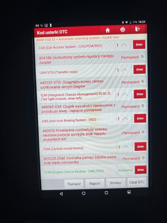

  4. Witam mam problem ze swoim bmw f30 2015 rok xdrive, automat, 2.0 190 km diesel. Od pewnego czasu zaczął pokazywać się błąd Napęd, pełną moc nie dostępna. Pokazywał się kilka razy, następnie przez 2 miesiące był spokój i nagle pokazał się błąd stabilizacja toru jazdy oraz przestał działać napęd xdrive, działa tylko na tył. podlaczylem komputer pokazał takie błędy. bledy z czujnikami zostały naprawione został tylko błąd od skrzyni i przekładni. Co by mogło być przyczyną ?
