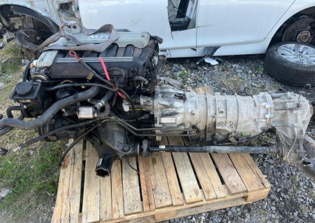

  2. Witam, czy moja e92 2008 przyjmie silnik 3.0 m57 (ten ze zdjęć)? Aktualnie siedzi 2.0 n47.

  6. Pogrzebałem i już wiem ze nie da rady. Pozdrawiam ????
