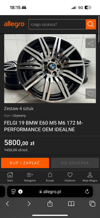

  3. Okej rozumiem czyli felgi będą pasować jak opony będą dobre ? jeśli tak to pomóż mi dobrać opony bo zielonego pojęcia o tym nie mam( budżet nieograniczony)
  4. czyli krótko mówiąc felgi będą pasować tylko trzeba dobrać dobre opony ? słyszałem że et ma być takie i takie ale trochę tego nie czaję bo mam dystanse założone, mowili mi ze jak et sie nie bedzie zgadzac to moze felga uderzyć w hamulec ale nie umiem sobie tego wyobrazić jakoś i jestem przekonany aż ze jak mam dystanse to taka rzecz nie powinna zaistnieć. Jesli sie nie myle to pomóżcie mi z oponami bo nie mam pojęcia jakie powinienem mieć (budżet nieograniczony)
  5. Witam, kupiłem sobie ostatnio bmw e60 530xd zamówiłem obniżające sprężyny h&r 35 mm i z chęcią chciałbym włożyć felgi 19. I nie wiem co robić ponieważ strasznie się dużo złego nasłuchałem że psują xdriva że licznik wariuje że zużywają się komponenty dużo szybciej itp itd. Proszę o pomoc z góry dziękuję za odpowiedz. A co do felg celuję w te(w załączniku)
