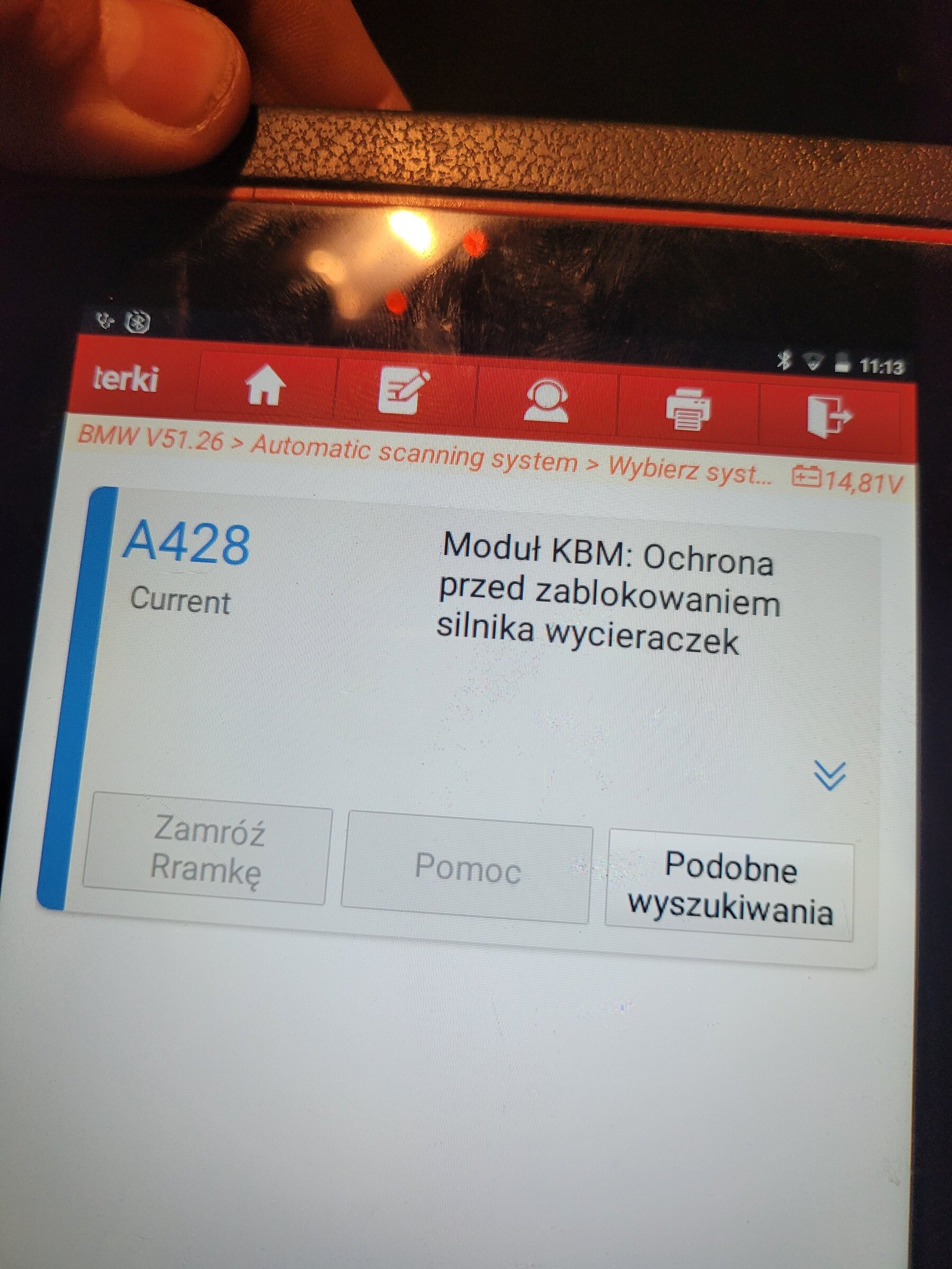

  1. Bez problemu odkręcisz osłonę pod kompresorem
  2. Okazało się przekaznik
  3. Jest cały. Muszę oddać chyba do elektryka
  4. Wogole nie ma impulsu na wtyczkę do silniczka
  5. Nowy silniczek też nie reaguje więc problem jest w czymś innym
  6. Witam udało się naprawić problem ?
  7. Czyli przekaznik albo modul
  8. Wymiana silniczka nic nie dala. Tylne wycieraczki działają. Skasowanie błędu też nic nie daje
