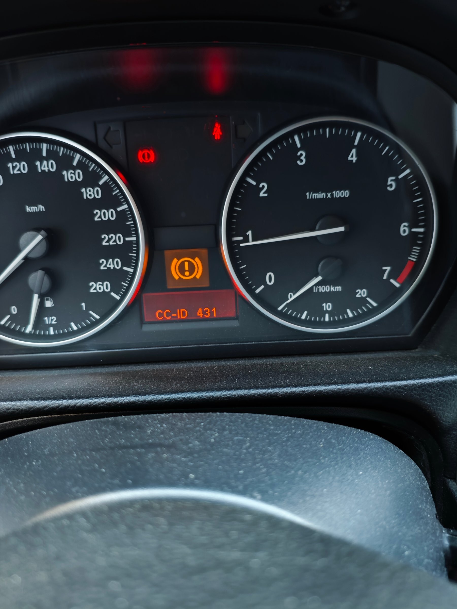

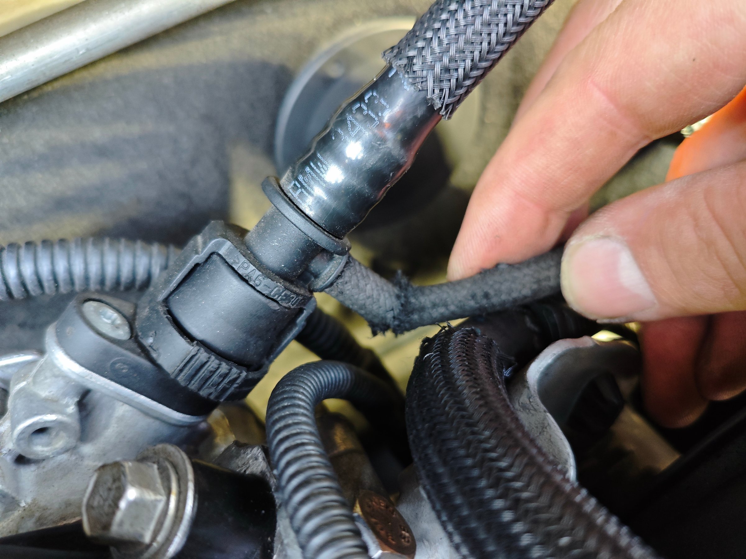

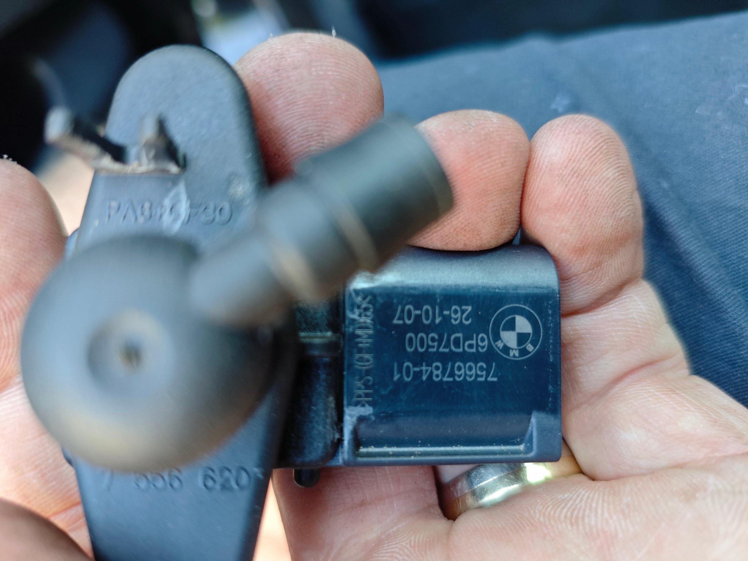

  1. temat do zamknięcia. urwany wężyk powinien być podpięty do czujnika poduszek silnika pod kolektorem ssącym. (oczywiście w wersji z poduszkami podciśnieniowymi)
