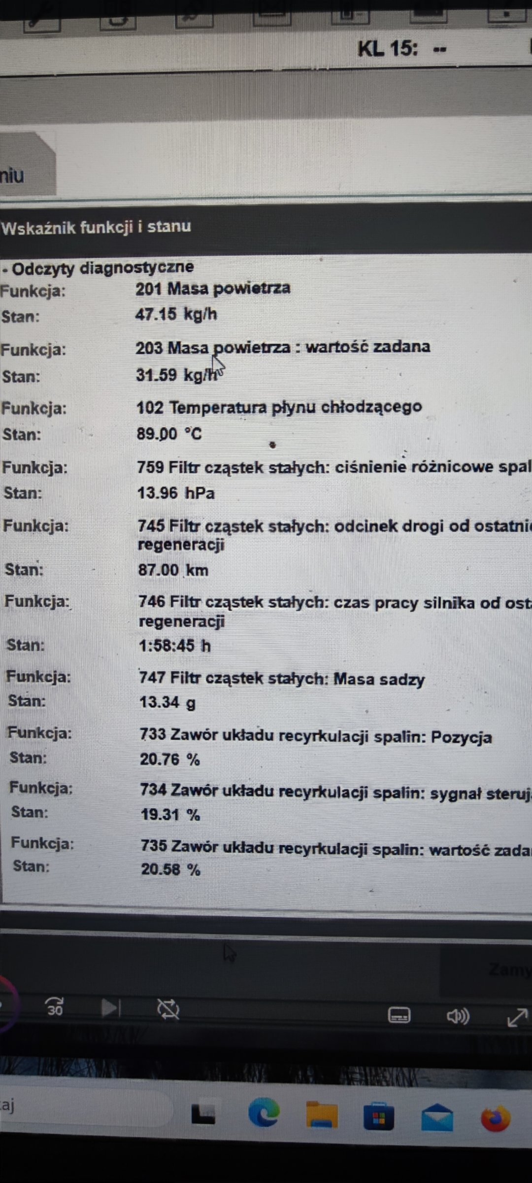

  1. I jak się to skończyło?
  2. ptak1992
    F20 116d
    EGR się otwierał ale chłodnica była taka brudna że w ogóle nie puszczała spalin teraz wszystko gra.
  3. ptak1992
    F20 116d
    Witam. Diagnozuje n47t 116d 116 koni. Problem ogólny to wypalanie DPF co około 180 km. Przy okazji diagnostyki wyszło coś ciekawego. Masa powietrza wygląda tak jakby EGR był całkowicie zamknięty, ok w tym nie ma nic ciekawego, ciekawe jest to że nie ma żadnego błędu. Jest tylko komunikat że dpf już do wymiany. Czy tak może wyglądać wykodowanie EGR ??

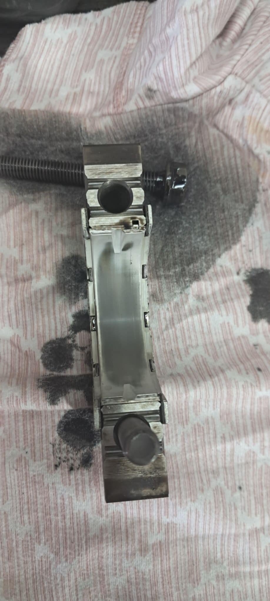

  4. Witam, jakiej firmy polecacie panewki, przy okazji wymiany rozrządu zajrzałem do panewek i chce je wymienić. Pozdrawiam
