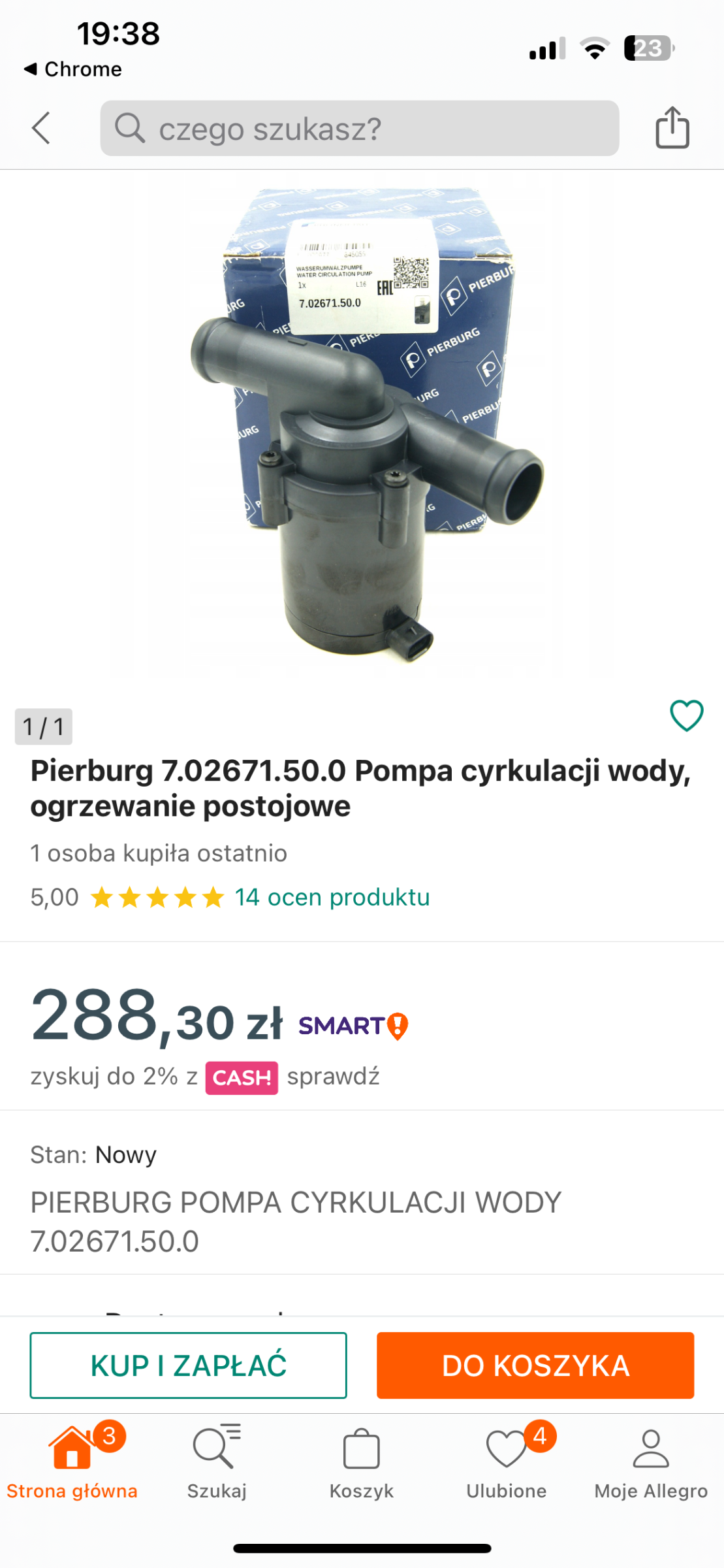

  1. Ewentualnie kupie taką pompę na dzisiaj (01.05.2024r. sprawna, lub niesprawna), do 50 km od Brzegu (opolskie).
  2. Hej, ma ktoś z was dokładne zdjęcie ze środka tej oto pompy, może ktoś ma uszkodzoną i byłby w stanie rozebrać i zrobić porządne, w wysokiej rozdzielczości zdjęcia elektroniki? Będę wdzięczny niesamowicie, ułatwi to sprawę osobie, która zajmuje się elektroniką i podjęła się jej naprawy, gdyż wygląda jakby brakowało jednego rezystora, lecz musimy dokładnie wiedzieć, o jaki chodzi. Prosiłbym o brak niepotrzebnych uwag, że mam kupić nową, albo używkę itd. Z góry dziękuję.
