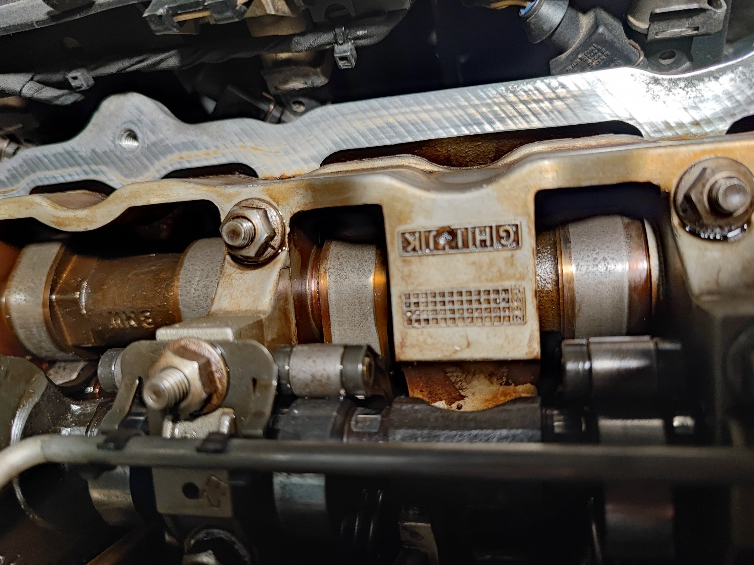

    Cześć, ostatnio miałem sprawdzaną kompresję i jest słabo. Na 3 cylindrach jest koło 9 bar, na jednym prawie 11. Jeden z wałków w średnim stanie bo ma prawdopodobnie wżery i jest chropowaty. Pomiary zrobione po płukance silnika. Kupiłem jeszcze ceramizer ale wątpię żeby to coś pomogło. Samochód z małym przebiegiem 110k Kombinować z wymiana głowicy czy cały silnik od razu swapować? Może jakieś inne pomysły?

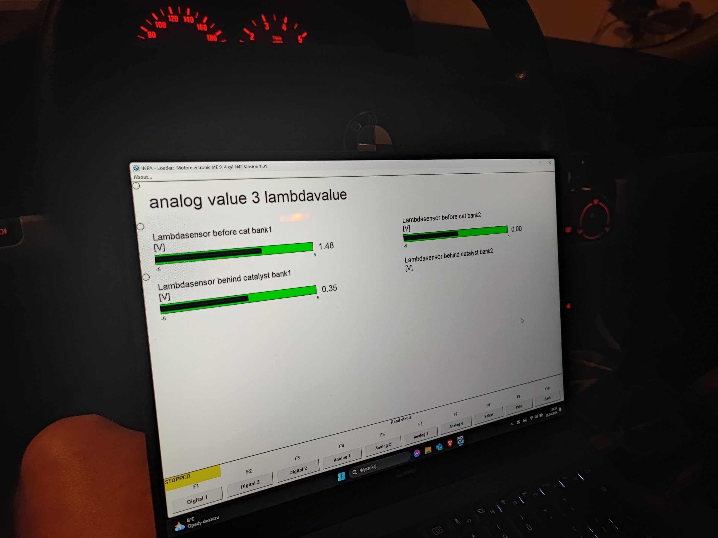

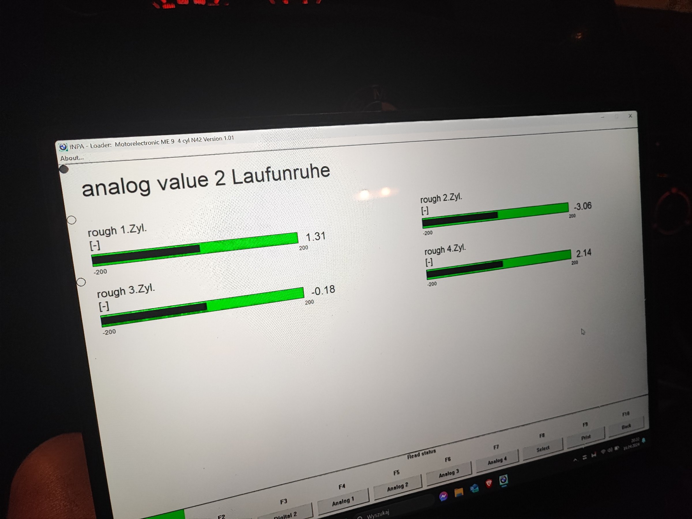

    Cześć post trochę długi tak jak moje zmagania z tym silnikiem... Mam problem z nierówną pracą i gaśnięciem silnika. Wszystko się dzieje na biegu jałowym. Silnik odpala na strzał, chodzi równo i jak się trochę nagrzeje to gaśnie. Po następnym odpaleniu do nagrzania się telepie. Była robiona odma w serwisie BMW po diagnozie. Powiedzieli że podejrzewają wałek mimośrodowy, ale go nie sprawdzili bo zabrałem auto ze względu na kosmiczne ceny serwisu. Na moje oko mimośrodowy wygląda w porządku. Przebieg jedynie 110 tysięcy (potwierdzony) Na własną rękę: -Świece zmienione, -cewki wydają się dobre, -solenoidy vanosa przetestowane i działają, -zdjęta pokrywa zaworów ze zmianą uszczelki vacuum I pokrywy zaworów bo ciekło, -dysze olejowe były drożne i dodatkowo wyczyszczone, jeden wałek wyglądał jak by miał wżery(niżej fotka), -wymieniony map sensor, -zrobiona plukanka silnka ze zmiana oleju -jeżdżę jeszcze z płukanka do wtrysków w baku -przepustnica wygląda ok -sonda lambda wymieniona przez poprzedniego właściciela kilka lat temu -zmieniona uszczelka korka oleju Odczyty z inpy: Zero błędów Dziwne są wartości z lambdy bo widziałem że powinny mieć koło 1,5v (wersja auta z podwójnym katalizatorem) Obroty nie skaczą. Masa powietrza startuje od około 25. Auto gaśnie przy 750 obrotach, 34 stopniach i masie 13. Jeśli silnik podczas jazdy się nagrzeje to się przez chwilę dławi (kwestia 1-2 sekund) i jedzie dalej. Roughness nie skacze, trochę spada jak samochód się nagrzeje. Ciężej odpala jak zgaśnie i zaczyna się trzęsienie, trochę białego dymu, woda pyrkanie i pukanie (mam filmik) z rury wydechowej. Jak włączę klimę to podbija trochę obroty i chodzi równo. Po nagrzaniu masa około 10 i pracuje równiutko, bez żadnych wyżej wymienionych symptomów. Za każdym razem w kółko jest to samo. Będę bardzo wdzięczny za nowe pomysły o co może chodzić, wałek niby wygląda średnio ale od wałka takie symptomy?
